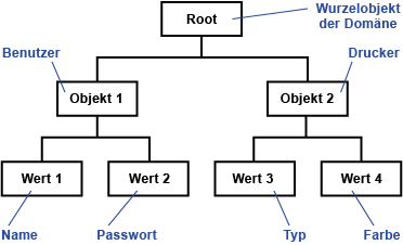

Verzeichnis nach ISO 9594-1
Ein Verzeichnis nach ISO 9594-1 ist baumartig strukturiert. Dort sind die Daten statisch abgelegt. Jeder Eintrag kann beliebig viele Werte oder Attribute haben. Und jede Ebene kann beliebig viele Einträge haben.
Das Verzeichnis selber ist eine spezielle Datenbank, in der die Benutzer, Anwendungen und Ressourcen und deren Eigenschaften und Standort gespeichert sind. Ein Benutzerverzeichnis enthält z. B. Anschrift, Telefonnummer und E-Mail-Adresse. Ein Druckerverzeichnis enthält z. B. Informationen über Standort, Druckerart, druckbare Seiten pro Minute und Qualität.
Verzeichnis nach X.500
Ein Verzeichnis nach X.500 ist ein verteiltes Verzeichnis auf das global zugegriffen werden kann. Die baumartige Struktur hat ein Wurzelobjekt mit dem Namen Root. Die Baumstruktur orientiert sich an den Regeln der objektorientierten Programmierung. Es gibt Objekte, Klassen, Vererbung und Polymorphie. Es geht darum, die einzelnen Teile einer Struktur in Objekten abzubilden und miteinander in Beziehung zu setzen. Die Objekte werden im Baum als Verzeichniseintrag bezeichnet.
Die Gesamtheit der Daten im Verzeichnis bezeichnet man als Directory Information Base (DIB). Mehrere Daten in einem Verzeichnis sind ein Verzeichnis-Baum, der als Directory Information Tree (DIT) bezeichnet wird.
Jeder Eintrag im Verzeichnisbaum gehört einer Objekt-Klasse an, in der Attribute definiert sind. Alias-Einträge (Verknüpfungen) ermöglichen einen Eintrag an mehreren Stellen im Verzeichnisbaum. Trotzdem muss dieser Eintrag nur an einer Stelle gepflegt werden.
