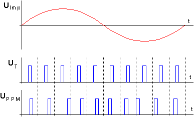

PPM - Pulsphasenmodulation
Englisch: pulse position modulation (PPM).
Die Pulsphasenmodulation ist ein digitales Modulationsverfahren.
Bei der Pulsphasenmodulation hat das modulierte Signal eine feste Amplitude. Dafür ist die Phasenlage zum Trägersignal abhängig von der Amplitude des Informationssignals. Je positiver das Informationssignal, desto weiter eilt das modulierte Signal dem Trägersignal voraus. Je negativer das Informationssignal, desto weiter eilt das Trägersignal dem modulierten Signal voraus.
