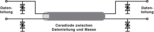

Ceradiode zwischen Datenleitung und Masse
Dagegen weisen keramische Dioden (Ceradioden) konstante Schutzeigenschaften bis zu einer Temperatur von 85 °C auf. Sie eignen sich zum ESD-Schutz von Daten-, Audio- und Videoleitungen. Aber auch für die Ein- und Ausgängen von ICs und an den Schnittstellen von Anschlüssen und Kontaktleisten. In vielen Fällen ist es sogar möglich, eine Halbleiterdiode durch eine Ceradiode zu ersetzen. Man erhält dadurch eine Diode mit einer hohen Temperatur-Stabilität.
