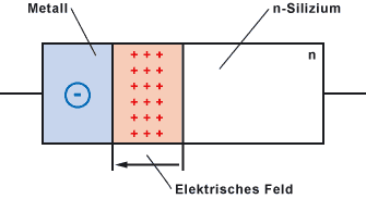

Metall-Halbleiter-Übergang
Metall-Halbleiter-Übergang einer Schottky-Diode
Die Schottky-Diode besteht aus einer Metallschicht und einer n-leitenden Silizium-Schicht. Die Elektronen der n-Schicht wandern zur Metallschicht. Weil Elektronen leichter aus n-Silizium in die Metallschicht gelangen als umgekehrt, entsteht in der Silizium-Schicht an der Metallschicht ein an Elektronen verarmter Bereich (Verarmungszone). Das ist die Schottky-Sperrschicht.
Durch die Ladungsträgerdiffusion entsteht eine Raumladungszone (Sperrschicht) und ein elektrisches Feld. Ab einem bestimmten Zustand ist das elektrische Feld so groß, dass keine Elektronen mehr wandern können. Die Kraft des elektrischen Felds wirkt der Wanderung der Elektronen entgegen.
Sperrrichtung und Durchlassrichtung
  • Schaltet man die Schottky-Diode in Sperrrichtung, Plus an n-Silizium und Minus an die Metallschicht, dann wird die Raumladungszone größer. Sie nimmt einen großen Bereich des n-Siliziums ein.
  • Schaltet man die Schottky-Diode in Durchlassrichtung, Minus an n-Silizium und Plus an die Metallschicht, dann wird die Raumladungszone freigeräumt. Die Elektronen fließen von der n-Schicht in die Metallschicht.
  • Das Schalten vom Durchlasszustand in den Sperrzustand bzw. umgekehrt erfolgt sehr schnell. Es müssen keine Minderheitsladungsträger, wie beim pn-Übergang, ausgeräumt werden. Der Strom durch die Schottky-Diode besteht nur aus Elektronen.
