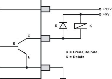

Open-Collector mit Pullup-Widerstand Open-Collector mit Relais
Soll der Open-Collector-Ausgang wie ein normaler Ausgang mit Spannungspotential funktionieren, dann muss der Open-Collector-Ausgang mit einem Pullup-Widerstand beschaltet werden. Erst dann kommt im anderen logischen Zustand eine Spannung heraus. Nachteilig ist dabei der große Unterschied der Ausgangsimpedanz. Bei logisch LOW (Transistor geschlossen) sind es praktisch 0 Ohm, bei logisch HIGH (Transistor offen) entspricht die Ausgangsimpedanz dem Wert des Kollektorwiderstands. Bei höheren Schaltfrequenzen wirkt sich dies darin störend aus, dass die ansteigende Flanke weniger steil verläuft als die fallende. Das kommt von der parasitären Kapazität, die am Ausgang angeschlossen ist.
Wenn ein digitaler Schaltkreis ein Relais ansteuern muss, dann ist ein Open-Collector-Ausgang dazu besonders gut geeignet. Ohne weitere Beschaltung des Ausgangs, kann ein Relais (mit Freilaufdiode) an den Ausgang geschaltet werden.
