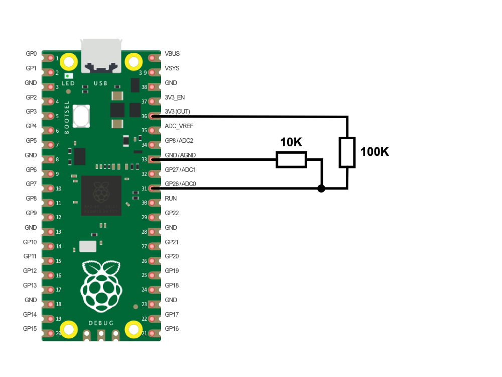

Eine Alternative ist, wenn man beides nicht hat, ein Raspberry Pi Pico als Ohmmeter einzusetzen. Das geht ganz gut, wenn man Widerstandswerte zwischen 1 kOhm bis 100 kOhm ungefähr ermitteln will.
Die Idee ist, der Raspberry Pi Pico misst den Wert eines unbekannten Widerstands und zeigt ihn in der Thonny-Kommandozeile an. Aber, so einfach ist das nicht. Dabei kann man viel falsch machen.
Der Raspberry Pi Pico kann nämlich keine Widerstände messen. Im weitesten Sinn kann er nur Spannungen von 0 bis +3,3 Volt messen. Genau genommen wandelt der Pico ein analoges Signal in einen digitalen Wert um, der als Dezimalzahl zwischen 0 und 65.535 liegt. Und dann gilt es diesen Wert richtig zu interpretieren und in die gewünschte Größe umzuwandeln.
Dazu bedarf es eines Spannungsteilers zwischen einem Festwiderstand (zum Beispiel 10 kOhm) und dem unbekannten Widerstand. Das Programm misst die Spannung über den unbekannten Widerstand und anschließend wird dessen Wert in Ohm berechnet.
Es gilt dabei folgende Formel:

Das Programm misst periodisch den Spannungswert an einem analogen Eingangspin, rechnet diesen in eine Spannung und anschließend in einen Widerstand um. Damit lässt sich z. B. auch ein Sensor auswerten, dessen Widerstand sich mit Temperatur oder Licht ändert.
Die Parameter:
- R_FIX: Bekannter Festwiderstand im Spannungsteiler.
- U_REF: Referenzspannung des ADCs.
- ADC_MAX: Maximale Auflösung des 16-Bit-ADCs.
# Bibliotheken laden
import machine
import time
# ADC-Parameter
R_FIX = 10000 # Ohm
U_REF = 3.3 # Volt
ADC_MAX = 65535 + 1 # Auflösung bei 16 Bit
# Initialisierung des ADC0 (GPIO26)
adc_rm = machine.ADC(machine.Pin(26, machine.Pin.IN, pull=None)) # Pulldown-Widerstand abschalten
# Hauptprogramm
while True:
time.sleep(2)
# ADC als Dezimalzahl lesen
value_rm = adc_rm.read_u16()
# ADC-Wert in Spannung umrechnen
voltage = value_rm * U_REF / ADC_MAX
# AC-Wert in Widerstand umrechnen
resistor = int(R_FIX * (value_rm / (ADC_MAX - value_rm)))
# Ausgabe in der Kommandozeile
print(f"ADC: {value_rm:5d} | Spannung: {voltage:.3f} V | Widerstand: {resistor:6d} Ohm", end=" \r")
