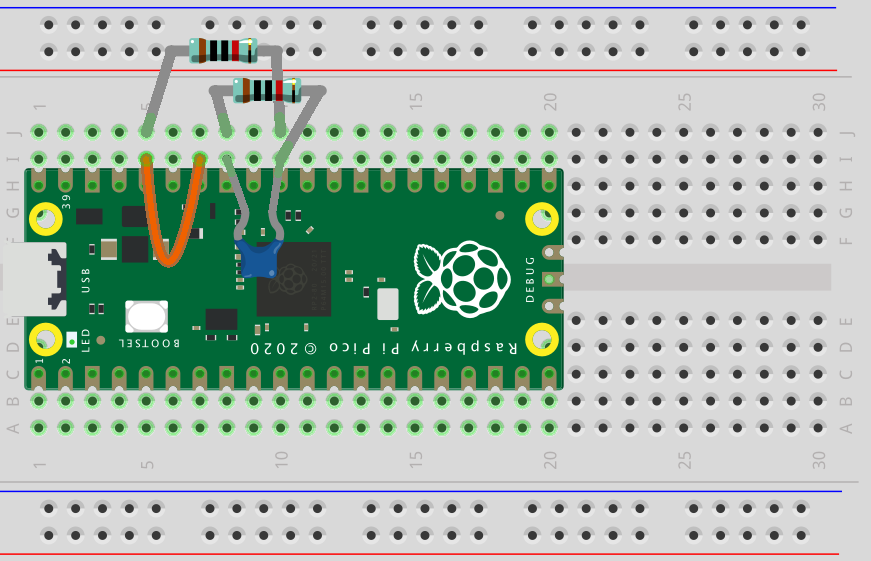

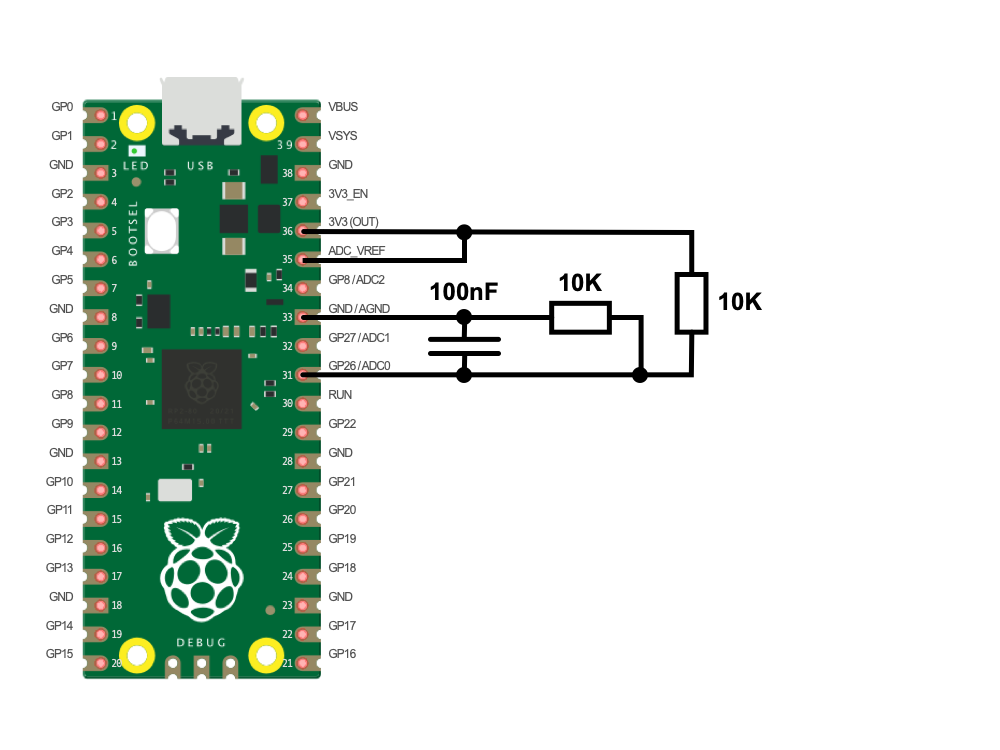

In diesem Aufbau verwenden wir den Raspberry Pi Pico mit einem ADC zur Widerstandsmessung. Mit Hilfe einer Berechnung wird aus der Referenzspannung (U_REF), die gemessene Spannung (U_RM) an einem bekannten Widerstand (R_FIX) der unbekannte Widerstand (R_M) berechnet.

Der Programmcode misst mit einem ADC die Spannung an dem unbekannten Widerstand und zusätzlich noch die Referenzspannung zur Korrektur.
Die Parameter:
  • R_FIX: Bekannter Referenzwiderstand (fester Wert im Spannungsteiler).
  • U_REF: Referenzspannung des ADCs.
ADCs:
  • adc_rm: ADC liest die Spannung am Messwiderstand.
  • adc_ref: ADC liest die Referenzspannung.
Das Programm misst fortlaufend die Spannung am Widerstand und berechnet daraus den Widerstand in Ohm, der in der Kommandozeile angezeigt wird.

Begrenzte Auflösung und Genauigkeit des ADC: Der ADC (Analog-Digital-Converter) im Raspberry Pi Pico hat eine nominale Auflösung von 12 Bit (4.096 Stufen). In MicroPython wird der Wert auf 16 Bit (65.536 Stufen) interpoliert.
  • Fehlende Kalibrierung: Der ADC ist nicht kalibriert, d. h. es gibt systematische Abweichungen (±10 mV oder mehr).
  • Fehler durch die Referenzspannung (U_REF): Im Programmcode wird die Referenzspannung fest angenommen (3,3 V). In Wirklichkeit kann diese Spannung auch darüber oder darunter liegen. Diese Abweichung wirkt sich direkt proportional auf den berechneten Widerstand aus. Abhilfe schafft eine externe, präzise Referenzspannung oder Kalibrierung.
  • Toleranz des Referenzwiderstands: Der Referenzwiderstand R_FIX hat eine Toleranz (z. B. ±1 %) wodurch ein systematischer Messfehler entsteht, besonders wenn der Referenzwiderstand und der Messwiderstand stark unterschiedlich groß sind.
  • Temperaturabhängigkeit: Sowohl der Referenzwiderstand als auch der Messwiderstand und die Elektronik ändern ihren Widerstand leicht mit der Temperatur.
  • Eingangsrauschen und Störungen: Der ADC ist empfindlich gegenüber elektrischen Störungen (USB-Rauschen, EMV, Kabelinduktion). Ein Tiefpassfilter (Kondensator zwischen ADC und GND) kompensiert diese Effekte etwas.
  • Berechnungs- und Rundungsfehler: Die Berechnung enthält +1, um Division durch Null zu vermeiden. Das verfälscht den Wert leicht, besonders bei kleinen Spannungsunterschieden.
  • Begrenzter Messbereich: Bei sehr kleinen Widerständen (< 100 Ohm) fällt fast die gesamte Spannung über den Referenzwiderstand ab, wodurch die Spannung am ADC kaum noch messbar ist. Bei sehr großen Widerständen (> 100 kOhm) fließt so wenig Strom, dass der ADC-Eingang nicht mehr zuverlässig misst.
