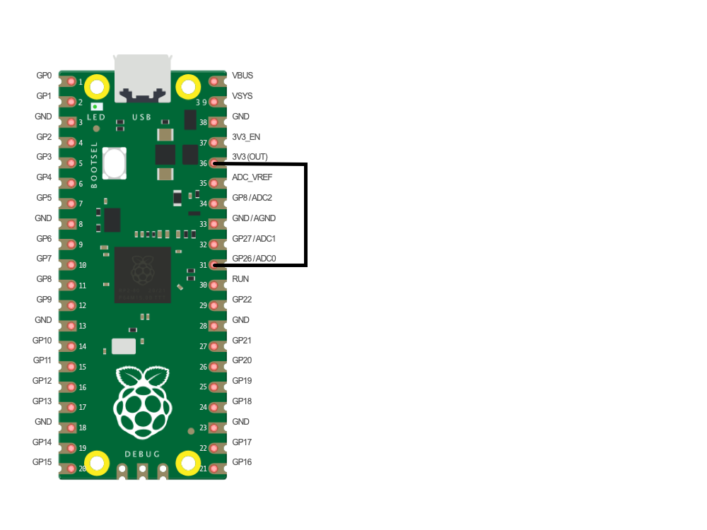

Auf dem Steckbrett ist eine Verbindung zwischen 3,3 V und dem ADC0 (GPIO26). Dadurch kann man die Spannung am 3V3-Pin mit dem ADC0 messen.
Die berechnete Spannung sollte ungefähr 3,3 Volt betragen.

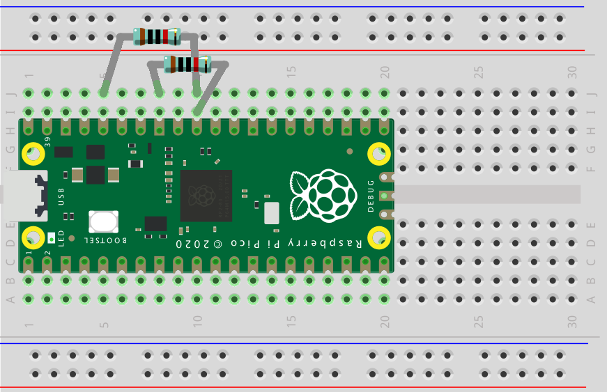

Auf dem Steckbrett sind zwei gleiche Widerstände (z. B. 10 kOhm) eingebaut, die zusammen einen Spannungsteiler bilden. Dadurch wird die Spannung am 3V3-Pin aufgeteilt. Der Verbindungspunkt der beiden Widerstände befindet sich am GPIO26, an dem sich auch der ADC0 befindet.
Da zwei gleichen Widerständen die anliegende Spannung von 3,3 Volt im gleichen Verhältnis teilen, müsste man am ADC0 ungefähr 1,65 Volt messen.
