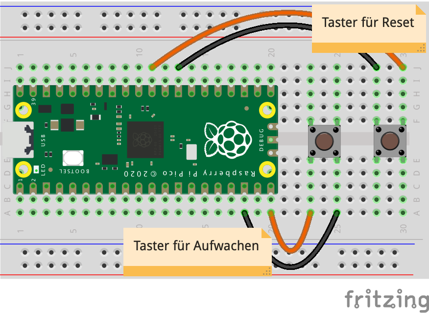

Raspberry Pi Pico mit Reset- und Wakeup-Taster
  • Der Taster am GPIO 15 dient zum Aufwecken aus dem Schlafmodus.
  • Der Taster am RUN-Pin ist optional und dient zum manuellen Abbrechen des Programmcodes und Aufwecken aus dem Schlafmodus, um die Kontrolle des Mikrocontrollers über die Entwicklungsumgebung wieder zu erlangen.
