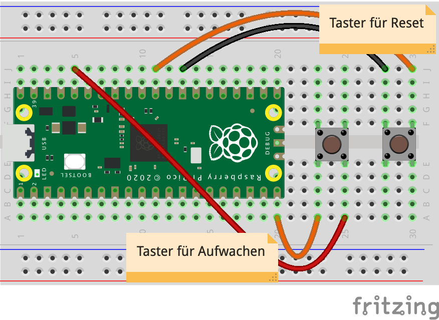

- Der Taster am GPIO 15 dient zum Aufwecken aus dem Schlafmodus.
- Der Taster am RUN-Pin ist optional und dient zum manuellen Abbrechen des Programmcodes und Aufwecken aus dem Schlafmodus, um die Kontrolle des Mikrocontrollers durch die Entwicklungsumgebung wieder zu erlangen.

Wenn man keine externe Bibliothek verwenden will und das Schalten gegen GND ausreicht und ein Neustart des Programmcodes erfolgen darf, dann kann man auch den RUN-Pin zum Aufwecken verwenden.
