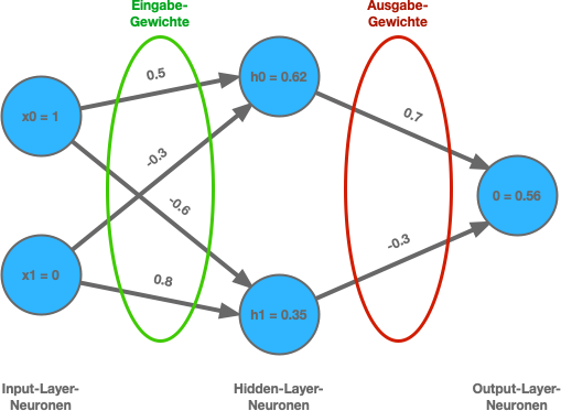

Neuronales Netzwerk
Das hier verwendete neuronale Netzwerk hat:
  • 2 Eingänge
  • 1 versteckte Schicht mit 2 Neuronen
  • 1 Ausgang

Beobachtungen (Erläuterungen zur Datenausgabe)
Die Textausgabe auf der Kommandozeile ist so gestaltet, dass man dem neuronalen Netz beim Lernen zusehen kann. Das Training läuft relativ schnell ab, sodass man eventuell die Geschwindigkeit künstlich reduzieren muss (mit time.sleep).
Mit print()-Ausgaben lässt sich der Lernprozess Schritt für Schritt beobachten. Standardmäßig wird nur der Gesamtfehler innerhalb einer Epoche (ein Durchlauf der gesamten Trainingsdaten) angezeigt. Alle anderen berechneten Werte sind auskommentiert und können nach Bedarf angezeigt werden. Zu beobachten ist, dass der Gesamtfehler im Verlauf des Trainings reduziert wird.
Ein anfänglicher Fehleranstieg beim Training ist normal. Er entsteht durch ungünstige Gewichtswahl, Lernraten oder komplexe Fehlerlandschaften. Entscheidend ist, dass der Fehler im Verlauf des Trainings insgesamt sinkt.
Nach dem Training werden alle XOR-Eingangs-Kombinationen getestet. Das Test-Ergebnis wird vermutlich ein richtiges Ergebnis liefern. Das sieht man daran, dass die Ausgabe dem erwarteten Ergebnis für jede Eingabe-Kombination entspricht.
