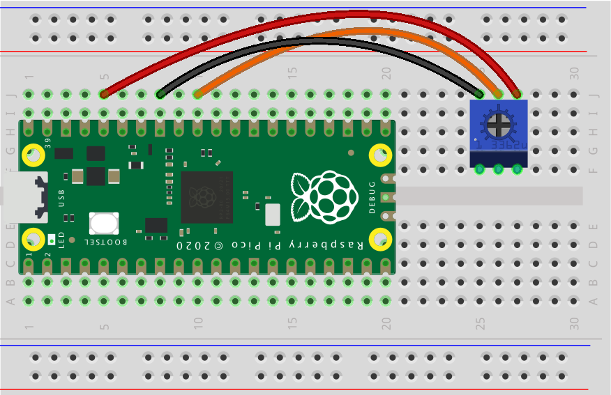

Schaltung
Der schnelle Wechsel zwischen „An“ und „Aus“ lässt sich mit einem PWM-Signal realisieren. Um das Signal einzustellen verwenden wir ein Potentiometer. Das ist ein veränderbarer Widerstand. Er hat drei Anschlüsse und einen Drehknopf. Damit stellen wir das Puls-Pause-Verhältnis des PWM-Signals ein.
- Potentiometer, 10K (103)
Programmcode für MicroPython
Im Programmcode wird die Onboard-LED mit dem PWM-Signal und ein ADC-Eingang initialisiert. Der ADC-Eingang misst den Spannungsabfall am Potentiometer und liefert ein Ganzzahl zurück.
In einer Endlosschleife wird abhängig vom ADC-Eingang das PWM-Signal (Duty-Cycle) gesetzt. Der Wert wird zusätzlich auf der Kommandozeile ausgegeben.
