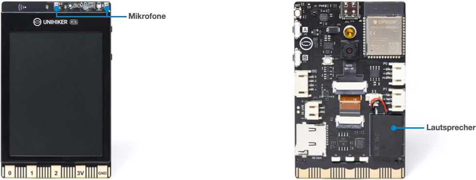

Der Unihiker K10 enthält ein Doppel-Mikrofon und einen Lautsprecher, was eine seiner Besonderheiten ist. Zwar bekommt man die Ausgabe von Sprache und Ton auch mit anderen Mikrocontroller-Boards hin. Aber nur mit viel Aufwand. Und die Tonaufnahme scheitert bei der Softwareunterstützung der verfügbaren Mikrofone, mit denen man vernünftig arbeiten kann. Die Auswahl ist begrenzt und zwingt in ein Ökosystem mit teureren Komponenten.
