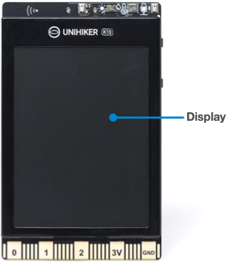

Das Display vom Unihiker K10 ist ein farbiges LCD vom Typ ILI9341. Es hat eine Diagonale von 2,8 Zoll und eine Auflösung von 240 x 320 Pixel (hochkant).
Zum Programmieren der Ausgabe muss es initialisiert werden. Anschließend kann man eine Hintergrundfarbe (als RGB-Hexcode) einstellen und zum Beispiel Text ausgeben. Der Text kann zeilenweise oder frei positioniert werden. Alternativ kann man einzelne Pixel ansteuern, Linien und andere geometrische Objekte erzeugen.
