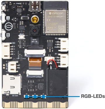

Der Unihiker K10 hat im unteren Bereich hinter dem Display 3 RGB-LEDs nebeneinander liegen, die sich einzeln mit verschiedenen Farben programmieren lassen.
Die Farben lassen sich in RGB als Dezimalwerte der einzelnen Farbanteile oder als ein hexadezimaler Code angeben.
