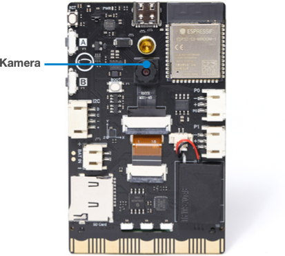

Das integrierte Kameramodul im Unihiker K10 basiert auf dem 2-Megapixel-CMOS-Bildsensor GC2145 von GalaxyCore. Dieser Sensor verfügt über ein aktives Pixel-Array von 1.616 x 1.232 Pixeln mit einer Pixelgröße von 1,75 µm x 1,75 µm. Das Kameramodul hat einen 10-Bit-Analog-Digital-Wandler (ADC) sowie einen Bildsignalprozessor (ISP), der Funktionen wie automatische Belichtungssteuerung (AE), automatischen Weißabgleich (AWB), Rauschunterdrückung, Farbkorrektur und Gammakorrektur unterstützt.
Das Kameramodul GC2145 unterstützt verschiedene Schnittstellen und Ausgabeformate. Aufgrund seiner kompakten Größe und Leistungsfähigkeit wird es häufig in Anwendungen wie Gesichtserkennung, Barcode-Scannern, industrieller Bildverarbeitung und IoT-Geräten eingesetzt. Es ist leicht mit einem Arduino oder ESP32 zu verbinden und zu programmieren, weshalb es im Unihiker K10 optimal einsetzbar ist.
