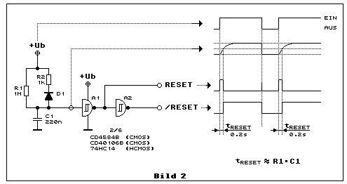

Einfache Auto-Resetschaltung mit zwei Schmitt-Trigger-Invertern
Diese einfache Schaltung lässt sich nicht als definierbare Unterspannungsdetektion einsetzen. Sie eignet sich vor allem dann, wenn in einer digitalen Schaltung noch zwei Schmitt-Trigger-Inverter oder auch zwei Schmitt-Trigger-Gatter übrig bleiben und auf korrekte Unterspannungsdetektion verzichtet werden kann.
Die Schaltung in Bild 2 funktioniert dann, wenn es mindestens zu einem Spannungseinbruch an +Ub kommt, der die untere Schmitt-Trigger-Schwelle von IC:A1 unterschreitet. Diese liegt mit einer grossen Streuung bei etwa 60% bis 70% unterhalb von +Ub. Bei einem solchen Spannungseinbruch liegt die Spannung an C1, die Eingangsspannung von IC:A1, knapp bei der unteren Schmitt-Trigger-Schwellenspannung. Die Entladung von C1 über D1 und R1 folgt so schnell, dass die Spannung an C1 dann dem momentanen Wert von +Ub plus der Diodenschwellenspannung von D1 entspricht. Bleibt der Spannungseinbruch allerdings etwas bestehen, entladet C1 über R1 weiter bis zum momentanen Spannungswert von +Ub. Bei Wiedereinschaltung von +Ub auf die volle Betriebsspannung, ist RESET zuerst auf HIGH und /RESET auf LOW. Erst wenn C1 den Spannungswert der oberen Schmitt-Trigger-Schwelle überschreitet, geht RESET auf LOW und /RESET auf HIGH. Die Resetfunktion ist damit beendet. Die Resetimpulsdauer ist stark vom Betrag des Ub-Spannungseinbruches abhängig. Klar definiert ist diese Impulsdauer nur beim Einschalten der Schaltung oder nach einem vollständigen Betriebsspannungsunterbruch, der eine vollständige Entladung von C1 zur Folge hat.
Wie diese Auto-Resetschaltung nach einem vollständigen Spannungsunterbruch funktioniert, illustriert das Diagramm in Bild 2. Im Augenblick des Einschaltens von +Ub beginnt C1 sich über R1 aufzuladen. Bis zur Triggerschwelle, die hier vereinfachend als +Ub/2 gezeichnet ist, ist RESET auf HIGH und /RESET auf LOW. Die Reset-Impulsdauer entspricht dabei etwa der Zeitkonstante von R1*C1, weil die obere Schmitt-Trigger-Schwelle bei etwa 60 bis 70% von +Ub liegt. Nun folgt der erste vollständige Spannungsunterbruch. Im ersten Augenblick des Spannungszusammenbruchs kann ein kurzer RESET-Impuls auftreten. Nach dem Betriebsspannungsunterbruch folgt der RESET-Impuls, der durch den positiven Impuls natürlich sogleich auffällt. Der /RESET-Impuls zeigt sich durch eine verzögerte Umschaltung von LOW auf HIGH, natürlich mit derselben Zeitdauer, gegeben durch die Zeitkonstante von R1*C1.

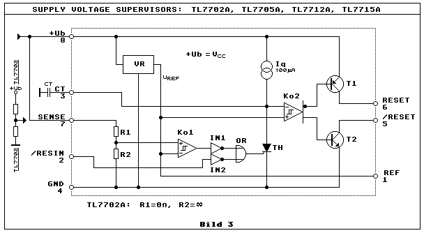

Wir kommen zu Bild 3:
Der mit einer schwachen Schmitt-Triggerfunktion behaftete Komparator Ko1 vergleicht die Eingangsspannung an SENSE mit der Referenzspannung UREF mit einem typischen Wert von 2.53 VDC. Es handelt sich dabei um eine Bandgapspannungsreferenz.
Der IC-interne Spannungsteiler, bestehend aus R1 und R2, bestimmt den Spannungstyp der TL77xx oder TLC77xx. Im Falle des TL7702 ist R1 eine Leiterbahnverbindung und R2 fehlt. Auf diese Weise ist es mit diesem IC möglich extern ein beliebiger Spannungsteiler zu schalten. Genau dies macht das Bauteil interessant. Aber ebenso die an Pin 3 definierbare Reset-Impulsdauer, welche durch die Grösse der dort angeschlossenen Kapazität gegen Masse und vom Strom der IC-internen Konstantstromquelle Iq bestimmt wird.
Die Arbeitsweise des TL77xx
Wir benutzen in Bild 3 einen TL7705A, bei dem der Eingang SENSE mit der Betriebsspannung +Ub verbunden ist. Es arbeitet der IC-interne R1/R2-Spannungsteiler. Dieser sorgt dafür, dass eine Betriebsspannung von typisch 4.55 VDC als Unterspannung erkannt wird. Dies ist ein Spannungswert der sich eignet um TTL-Schaltungen zu überwachen. Klar kann man auch HC(T)MOS-Schaltungen überwachen, jedoch funktionieren diese hinunter bis zu einer Betriebsspannung von 2 VDC, wenn auch mit reduzierter Maximalfrequenz, bzw. grösserer Verzögerungszeit (Propagation-Delay-Time). Der Eingang /RESIN erlaubt zusätzlich einen externen Resetimpuls, z.B. von einer Taste mit einem Pullupwiderstand (Bild 5). Wenn /RESIN nicht benutzt wird, muss er mit +Ub verbunden werden. Soviel zur Einführung.
Die Schaltung in Bild 3 wird in Betrieb gesetzt. An CT herrscht zunächst 0 VDC. CT wird mit einem Konstantstrom von Iq = 100 µA geladen, wenn +Ub (auch an SENSE) grösser ist als die 4.55 VDC ist. In diesem Zustand ist der Ausgang von Ko1 HIGH, der von IN1 und OR ist LOW und der Thyristor TH ist offen. In diesem Moment sind die Transistoren T1 und T2 leitend und somit im Resetzustand. Wenn die Spannung an CT die Referenzspannung überschreitet, schaltet Ko2. T1 und T2 öffnen und der Reset ist beendet. Die Spannung an CT steigt weiter bis zum Wert von +Ub.
Wenn +Ub einen Spannungseinbruch unter 4.55 VDC erleidet, wird am nichtvertierenden Eingang des Ko1 die Referenzspannung unterschritten. Der Ausgang von Ko1 geht auf LOW und ein Eingang des OR auf HIGH. Damit bekommt das Gate von TH HIGH-Pegel, wobei dieser genaugenommen bloss eine Spannung von etwa 0.7 VDC haben kann. Das OR muss daher am Ausgang eine implementierte Strombegrenzung irgend einer Art enthalten. TH zündet und entladet CT spontan. Der Strom von Iq nach TH reicht nicht aus, dass TH eingeschalten bleibt, falls der Spannungseinbruch behoben, CT entladen ist und das Gate des TH keinen Strom erhält. Dies ist dann der Fall, wenn +Ub wieder grösser ist als 4.55 VDC. Nach der blitzartigen Entladung von CT und nachdem der Resetzustand behoben und deshalb das Gate von TH auf LOW ist, öffnet sich TH und CT ladet sich von Neuem durch Iq. Damit beginnt die definierte Resetimpulsdauer td und sie wird mit dem Überschreiten der Spannung an CT über die Referenzspannung erneut beendet.
/RESIN hat die selbe Resetwirkung wie die Spannungsunterschreitung am nichtinvertierenden Eingang von SENSE. Damit ist die Funktionsweise des TL77xx-Innenlebens hinreichend erklärt. Diese Erläuterung geht etwas weiter als die Kurzbeschreibung im Datenblatt.

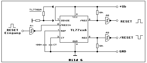

Eingebettet in der HCMOS-Logikumgebung
Diese Schaltung zeigt einfach noch eine Variante wie man den TL77xx in eine HCMOS-Umgebung voll kompatibel einbetten kann. Man versieht den Eingang und die Ausgänge mit je einem Sechstel eines 74HC14 (6-fach Schmitt-Trigger-Inverter). Dadurch sind die Ausgänge impedanzsymmetrisch zu den Logikpegeln HIGH und LOW, was bedeutet, dass die steigenden und die fallenden Flanken gleich steil erfolgen. Man kann, wenn die parasitäre Kapazität der Leitung niedrig ist, den Pullup- oder Pulldownwiderstand höher wählen um z.B. den Batterieverbrauch zu reduzieren.
