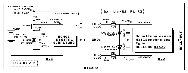

Etwas Kleines habe ich in meinen Minikursen noch gefunden:
Der ganze Minikurs hier:
. . . "Z-Diode-Erweiterungskurs und die Bandgap-Referenz"
. . . . http://www.elektronik-kompendium.de/public/schaerer/zbandgb.htm
