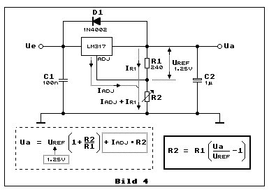

 bei meinen Schaltungen mit Spannungsreglern habe ich mich sehr an dem Elektronik-Minikurs "Integrierte fixe und einstellbare 3-pin-Spannungsregler" ( http://www.elektronik-kompendium.de/public/schaerer/ureg3pin.htm ) und dort besonders am Abschnitt "LM317: Rippelspannungs- und Transientenunterdrückung und Schutzdioden" orientiert.
 (Grafik dazu:
  ) Dort habe ich jedoch zu C3 noch einen 100nF keramischen Kondensator parallel geschaltet, da ich für C3 einen Elko verwende (das Datenblatt empfiehlt einen Tantalkondensator). Ausgangsseitig habe ich einen 10µF Elko eingebaut, dem wiederum ein 100nF parallel geschaltet ist.
 Als R1 verwende ich 120 Ohm. Das Datenblatt vom LM317 gibt als typischen Mindestlaststrom 3.5mA an, als maximalen Wert jedoch 10mA. Mit 120 Ohm ist man da auf der sicheren Seite, dass der Ausgang auch bei Leerlauf nicht hochläuft. Wenn aber auf jeden Fall eine Last angeschlossen ist (z.B. Kontroll-LED), dann kann R1 natürlich auch geringer sein.
 Werf aber ruhig mal einen Blick ins Datenblatt des LM317, dort sind viele interessante Schaltungsvorschläge angegeben (z.B. wie man auch bis 0V herunterregeln kann oder eine einstellbare Strombegrenzung).

     | Danke für die Antworten. Ich hab's jetzt etwa so aufgebaut und wirklich "gute Gleichspannung" --- auch unter Last.

 als Programm zum Zeichnen von Schaltplänen probier mal Eagle von www.cadsoft.de  Das gibt es als Linux- und Windows-Version und ist in einer eingeschränkten Version (z.B. Begrenzung der Platinengröße) für den nicht-kommerziellen Gebrauch kostenlos. Vor allem ist es eines der verbreitesten Programme für diesen Zweck, so dass sicherlich viele Leute mit deinen Dateien was anfangen können.
 Und nochmal zu dem Elko: Ich denke nicht, dass ein großer Elko hinter dem Regler die Stabilität verschlechtert. Aber ab einer gewissen Größe ist eben auch keine Verbesserung mehr drin, warum soll man ihn also unnötig überdimensionieren. Außerdem müssen beim Einschalten des Netzteils zunächst alle Kondensatoren geladen werden. Wenn der Glättungselko schon recht groß ist und dann zusätzlich ein großer Elko hinter dem Regler geladen werden muss, dann gibt das schon eine große Stromspitze im Einschaltmoment. Dementsprechend müsste auch wieder der Gleichrichter dimensioniert werden, um diesen Strom zu überstehen.
