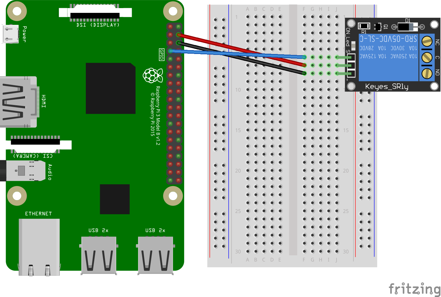

Der Vorteil eines Relais-Boards ist, dass die notwendigen Bauteile korrekt dimensioniert und auf der Platine mit dem Relais richtig verschaltet sind. Außerdem hat ein Relais-Board auch noch schraubbare Anschlüsse zum Verbinden nachfolgender Schaltungen oder Geräte.
Zur Steuerung des Relais-Boards mit dem Raspberry Pi kann ein GPIO genutzt werden, der als Ausgang programmiert wird.
Raspberry Pi: Relais-Board ohne ULN2003A steuern (mit Python und GPIO Zero)
Hinweise zum Aufbau und Betrieb
  • Die typischen Relais-Boards sind für Mikrocontroller, wie dem Arduino, konzipiert und arbeiten mit TTL-Steuersignalen (5 Volt und 0 Volt). Der Raspberry Pi gibt an seinen GPIO-Ausgängen aber nur eine Spannung von 3,3 Volt aus. Das reicht normalerweise aus, um ein TTL-High-Signal zu erkennen und zu schalten.
  • Relais und Relais-Boards sind Verbraucher, die einen vergleichsweise hohen Strom verbrauchen. Insbesondere im Einschaltmoment. In der aufgebauten Schaltung wird das Relais-Board über die 5-Volt-Leitung vom Raspberry Pi mit Strom versorgt.
  • Je nach Raspberry-Pi-Modell, USB-Netzteil und weiterer Beschaltung kann es sein, dass die Stromversorgung instabil wird und der Raspberry Pi ausgeht.
Programmcode
Das Programm funktioniert vergleichsweise einfach. Der GPIO wird mit „on“ auf „High“ gesetzt und das Relais zieht an. In diesem Zustand bleibt das Relais für 3 Sekunden. Danach wird der GPIO mit „off“ auf „Low“ gesetzt und das Relais wird gelöst. Danach ist das Programm beendet.
