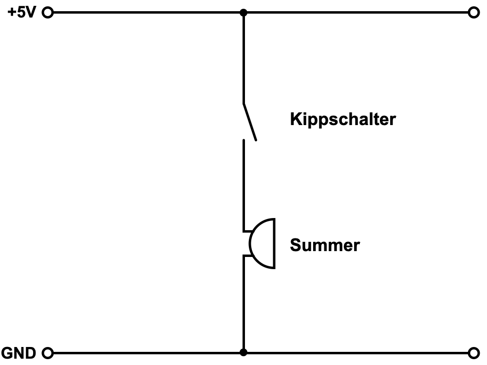

Schaltung
Projekt: Einfacher Kippalarm mit Summer
Die Schaltung besteht aus einer einfachen Reihenschaltung mit einem Neigungsschalter und einem Summer. Der Neigungsschalter übernimmt die Funktion eines Schalters: Je nach Lage des Bauteils öffnet oder schließt er den Stromkreis. Wird der Stromkreis geschlossen, fließt Strom durch den Summer und ein Signalton ist zu hören. Öffnet der Neigungsschalter den Stromkreis wieder, verstummt der Summer.
Zum Testen der Schaltung ist kein Neigungsschalter zwingend erforderlich. Stattdessen kann auch ein einfacher Taster verwendet werden. Ein Taster erfüllt dieselbe Grundfunktion, indem er den Stromkreis beim Drücken schließt und beim Loslassen wieder öffnet. Dadurch lässt sich die Schaltung auch ohne Neigungsschalter ausprobieren.

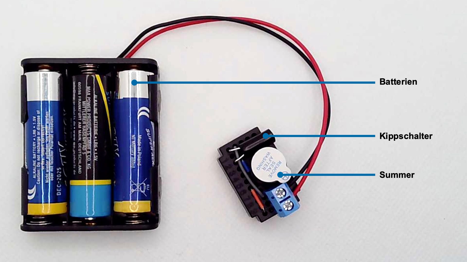

Kippschalter/Neigungsschalter: Ein Kipp- bzw. Neigungsschalter öffnet oder schließt einen Stromkreis in Abhängigkeit seiner Lage.
Summer: Ein einfacher Gleichstromsummer wandelt elektrische Energie in einen hörbaren Signalton um. Sobald Strom fließt, erzeugt er einen akustischen Alarm.
Stromversorgung: 3 Batterien in einem 3er-Batteriefach liefern die benötigte elektrische Spannung von 4,5 V und versorgen die Schaltung mit Energie.
Schraubklemmen und Verbindungskabel: Um alle elektrischen Komponenten zu verbinden, sind ein paar Schraubklemmen und Verbindungskabel notwendig. Alternativ eignet sich auch ein kleines Steckbrett.
