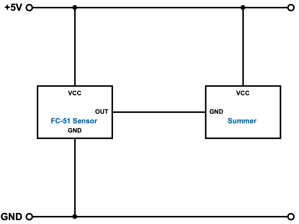

Die Schaltung besteht im wesentlichen aus einem Infrarot-Sender-Empfänger, an dessen Ausgang ein Summer gegen VCC geschaltet ist.
Die notwendige Stromversorgung wird durch den IR-Sensor bestimmt. Die muss zwischen 3,3 V und 5,0 V liegen.

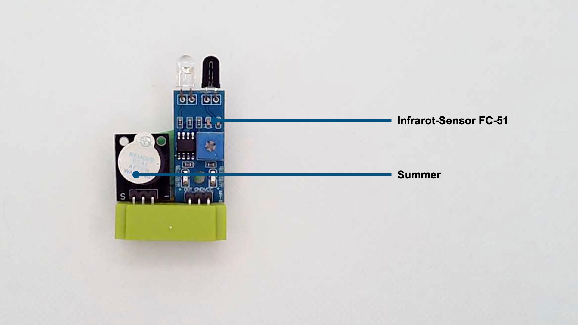

Infrarot-Sensor FC-51: Der Infrarot-Sensor FC-51 sendet Infrarotlicht aus und erkennt an dessen Reflexion ein nahes Objekt. Wird ein Gegenstand erfasst, schaltet der Sensor seinen Ausgang um.
Summer: Ein einfacher Gleichstromsummer wandelt elektrische Energie in einen hörbaren Signalton um. Sobald Strom fließt, erzeugt er einen akustischen Alarm.
Stromversorgung: 3 Batterien in einem 3er-Batteriefach liefern die benötigte elektrische Spannung von 4,5 V und versorgen die Schaltung mit Energie.
Schraubklemmen und Verbindungskabel: Um alle elektrischen Komponenten zu verbinden, sind ein paar Schraubklemmen und Verbindungskabel notwendig. Alternativ eignet sich auch ein kleines Steckbrett.
