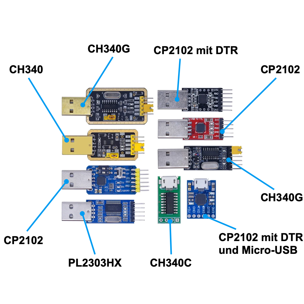

USB-UART-Adapter gibt es einige, die im Prinzip gleich funktionieren. Es gibt jedoch einige Unterschiede zwischen den Adaptern.
PL-2303
Ein USB-UART-Adapter vom Typ PL-2303 arbeitet intern mit 3,3 Volt, ist aber an den RX/TX-Signalleitungen NUR 5-Volt-kompatibel. Dieser Adapter kann also nur mit einem 5-Volt-Mikrocontroller verwendet werden.
TTL-232R von FTDI
Dieser USB-UART-Adapter gibt es als Kabel sowohl für 3,3 Volt als auch 5 Volt. Diese Spannung bezieht sich aber NUR auf die Pegel der RX/TX-Signalleitungen. VCC ist immer 5 Volt. Neben RX und TX werden auch die beiden Handshake-Leitungen CTS und RTS herausgeführt.
CH340 und Varianten
Den USB-UART-Adapter CH340 gibt es in verschiedenen Varianten und von verschiedenen Herstellern. Das Original wird vom chinesischen Hersteller Nanjing Qinheng Microelectronics Co. Ltd. hergestellt.
Der CH340 beherrscht sowohl 3,3 Volt als auch 5,0 Volt.
CP2102 und Varianten
Der USB-UART-Adapter CP2102 ist kein einfacher Adapter, sondern eine USB-zu-UART-Brücke und bietet eine komplette Plug-and-Play-Schnittstellenlösung, die einen USB-2.0-konformen Chip und lizenzfreie Treiber enthält.
Der CP2102 beherrscht sowohl 3,3 Volt als auch 5,0 Volt.
CH340 oder CP2102
Am sinnvollsten sind USB-UART-Adapter, die sowohl 3,3 Volt als auch 5,0 Volt beherrschen. Das sind CH340 und CP2102.
In Bezug auf die Funktionalität sind CH340 und CP2102 weitgehend identisch und können beide als USB-UART-Adapter für das LoRa-Modul RAK3271S Breakout Board verwendet werden, um die serielle Kommunikation zwischen einem Computer und einem Mikrocontroller oder anderen elektronischen Geräten herzustellen.
Der Hauptunterschied zwischen dem CH340 und dem CP2102 besteht in der Funktionsweise des Chipsatzes. Der CH340 verwendet eine proprietäre Treiber-Software, während der CP2102 auf eine standardisierte USB-UART-Treibersoftware zurückgreift, die in vielen Betriebssystemen integriert ist. Das bedeutet, dass der CP2102 im Allgemeinen leichter zu installieren ist und weniger Kompatibilitätsprobleme aufweist als der CH340.
