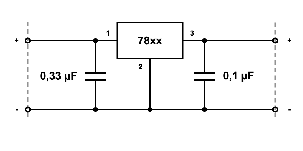

Beschaltung
Beschaltung eines Festspannungsreglers
Für die Beschaltung der Festspannungsregler sind zwei Kondensatoren notwendig, die jeweils am Eingang und am Ausgang des Reglers auf kurzer Strecke verbunden werden sollten.
Vor dieser Schaltung befindet sich meist eine Gleichrichterschaltung. Nach der Schaltung befindet sich die übrige Schaltung oder der Verbraucher.
