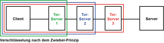

Verschlüsselung nach dem Zwiebel-Prinzip
Wenn die Tor-Server für die Route ermittelt sind vereinbart der Tor-Client nacheinander mit den aufeinanderfolgenden Tor-Servern jeweils eine eigene verschlüsselte Verbindung. Wenn die Verschlüsselung ausgehandelt ist, dann darf der Datenverkehr fließen.
Der Client verschlüsselt die Datenpakete für jede Zwischenstation im Tor-Netzwerk nacheinander. Dabei werden die Daten jeweils umgekehrt zur Route verschlüsselt. Also zuerst mit der Verschlüsselung des 3. Tor-Servers (Exit-Node), dann mit dem 2. Tor-Server und als letztes mit dem 1. Tor-Server (Entry-Guard).
Jeder Tor-Server entschlüsselt seine Verschlüsselungsschicht um das Datenpaket und reicht es an den nächsten Tor-Server weiter. Jeder Tor-Server kennt dabei immer nur den nächsten Tor-Server für das Paket. Aber nicht die nächste oder übernächste Station oder gar das Ziel. Der 3. und letzte Tor-Server entfernt ebenfalls seine Verschlüsselung und reicht das Datenpaket ins Internet zum eigentlichen Ziel-Server weiter.
Wegen der verschachtelten Verschlüsselung über mehrere Station hinweg sind Internet-Verbindungen über das Tor-Netzwerk deutlich langsamer. Um die Verzögerung (Latenz) durch die Weiterleitung zwischen den Tor-Servern in Grenzen zu halten ist die Anzahl der Station auf 3 begrenzt. Um das Abhören zu erschweren wird alle 10 Minuten eine neue Route erzeugt. Was auf eine wirksame Anonymisierung schließen lässt, ist in der Praxis eine Schwäche des Tor-Netzwerks, weil die Deanonymisierung dadurch leichter ist. Um wirksam zu Anonymisieren müssten es mehr Stationen sein und die Route müsste öfter gewechselt werden.
Die Verzögerung ist in jedem Fall so groß, dass Video-Streaming, VoIP-Telefonie und Online-Gaming nur eingeschränkt oder gar nicht möglich ist.
