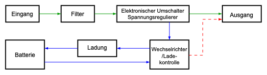

Netzinteraktive USV
Prinzipschaltbild: Netzinteraktive USV
Netzinteraktive USVs (nach IEC 62040-3.2.18 der Klasse 2) funktionieren ähnlich wie Standby-USVs. Sie schützen vor Netzausfall, kurzzeitige Spannungsspitzen und können durch Filter Spannungsschwankungen ständig regeln. Die Umschaltzeit von Netzbetrieb auf Batteriebetrieb dauert 2 bis 4 Millisekunden (ms). Umgekehrt wird verzögerungsfrei geschaltet. Netzinteraktive USVs liefern in der Regel ein stufenförmiges Ausgangssignal. Der Wirkungsgrad liegt zwischen 95 und 98%. Dieser sinkt, wenn der Ausgangswandler aktiv wird.
Netzinteraktive USVs eignen sich in Gegenden, wo viele Spannungsschwankungen vorkommen. Einzelne Computer, größere TK-Anlagen und Netzwerke lassen sich absichern. Auf den Schutz hochsensibler Systeme sollte verzichtet werden.
