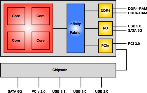

Ryzen-Architektur (1. Generation)
AMD Ryzen CPU Core Complex (CCX)
Die Ryzen-Architektur kombiniert jeweils 4 Kerne zu einem CPU Core Complex mit einem 8 MByte großen L3-Cache. Jeder Kern verfügt über einen 512 kByte großen L2-Cache. Hat ein Ryzen-Prozessor mehr als 4 Kerne, dann werden zwei CCX zusammengeschaltet.

Die Ryzen-Architektur verteilt die Chipsatz-Funktionen auf den Prozessor und einen Chipsatz-Baustein. Bei der Ryzen-CPU handelt es sich um einen System-on-Chip, der einen Speicher-Controller für zwei DDR4-Kanäle, die jeweils zwei Speichermodule aufnehmen, enthält. Zusätzlich werden Signalleitungen für SATA-6G, USB 3.0 und mehrere PCIe-Lanes nach außen geführt. Die wichtigen Schnittstellen kommen also aus der CPU. Chipsätze braucht man aber weiterhin, um mehr PCIe-Lanes und USB-Ports zur Verfügung zu haben. Je nach PC-Bauform oder -Ausbaustufe kann es ein abgespeckter Chipsatz oder ein Feature-Monster mit umfangreichen und leistungsfähigen Controllern sein. Dazwischen ist alles möglich.
Enthalten ist ein PCIe Root Complex der für die Anbindung des Chipsatzes, Grafikkarten und NVMe-SSDs gedacht ist. Die letzten beiden natürlich nur, wenn die Steckplätze direkt mit der CPU verbunden sind.
