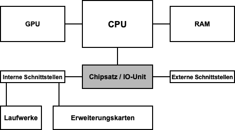

Das zentrale Element auf einem Mainboard ist der Chipsatz (engl. Chipset). Zwar ist der Hauptprozessor (CPU) das verarbeitende Element in einem Computer, aber der Chipsatz sorgt erst dafür, dass die verschiedenen Komponenten miteinander kommunizieren und arbeiten können. Der Chipsatz bildet das Bindeglied zwischen den einzelnen Komponenten eines Computers. Egal was in einem Computer passiert, der Chipsatz ist immer daran beteiligt.
Der Chipsatz ist meist nur ein Halbleiterbaustein, der viele Controller in sich vereint. Die Controller sorgen für die Anbindung von Hauptprozessor (CPU), Laufwerken, Erweiterungskarten und anderen Geräte über Schnittstellen. Der Chipsatz sorgt dafür, dass die einzelnen Schnittstellen-Controller untereinander und mit dem Hauptprozessor verbunden werden können. Dabei werden unterschiedliche Spannungspegel, Taktfrequenzen und Protokolle berücksichtigt bzw. untereinander umgewandelt.
Der Chipsatz hat großen Einfluss auf die Gesamtleistung des Computersystems. Er steuert das Zusammenspiel und den Datenfluss zwischen dem Hauptprozessor, dem Arbeitsspeicher, sowie den Controllern der internen und externen Schnittstellen.
Der Chipsatz wird über die Einstellungen im BIOS konfiguriert. In Abhängigkeit von Chipsatz, Arbeitsspeicher und Hauptprozessor können hier unterschiedliche Einstellungen weitere deutliche Leistungsunterschiede auslösen.
Chipsätze gibt es von den Prozessor-Herstellern, die möglichst optimale Bedingungen für ihre Prozessoren schaffen wollen. So wollen sie ihren Prozessoren eine Arbeitsumgebung bieten, in denen ihre Leistungsfähigkeit voll zur Geltung kommt. Andere Chipsatz-Hersteller agieren meist im Low-Cost-Bereich oder entwickeln Chipsätze für teure Spezialanwendungen.
Die Wahl des richtigen Chipsatzes ist wichtig, weil er festlegt, welche Komponenten in einem Computersystem verwendet werden können. Welche Komponenten der Chipsatz unterstützt ist herstellerabhängig. Bausteine, die im Chipsatz fehlen, kann der Mainboard-Hersteller zusätzlich auf dem Mainboard einbauen. Wenn das nicht ausreicht, lässt sich ein System nur durch Erweiterungskarten aufrüsten.
Die Verbindung zwischen Hauptprozessor und Chipsatz ist oft ein abgewandelter PCI Express (PCIe). Der zentrale Teil eines Chipsatzes ist deshalb ein PCIe-Switch, der einige PCIe-Ports auf dem Mainboard für Erweiterungskarten herausführt und darüber gleichzeitig die unterschiedlichen Schnittstellen-Controller anbindet.
