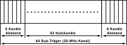

Die hohe Datenrate von 54 MBit/s wird dadurch erreicht, dass mehrere Subträger mit geringem Datendurchsatz zu einen Hochgeschwindigkeitskanal innerhalb von 20 MHz kombiniert werden. Jeder 20-MHz-Kanal wird in 64-Sub-Träger aufgeteilt. Davon dienen 52 Kanäle zur Datenübertragung. Die anderen 12 Kanäle bleiben ungenutzt und dienen lediglich als Schutzabstand zu den anderen 20-MHz-Kanälen. Innerhalb der 52-Sub-Träger werden 48 zur Datenübertragung genutzt und die anderen 4 zur Übertragung von Signalen, die für die Phasensynchronisation gebraucht werden.
