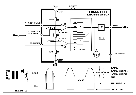

Ja, das kann man, aber wir bleiben mit der Schmitt-Trigger-Funktion beim TLC555 (LMC555). Uns interessiert zunächst, wie es überhaupt möglich ist, ein Timer-IC als Schmitt-Trigger zu verwenden. Schaltungstechnisch handelt es sich um einen Fensterkomparator mit nachfolgendem RS-Flipflop, wie wir gleich sehen werden. Man kann die Einschaltverzögerung auch mit einem NE555 realisieren. Man muss dann die Bauteilwerte entsprechend anpassen. Dazu helfen die Datenblätter zum TLC555 und NE555, und, wie bereits erwähnt, im oben genannten vergleichenden Elektronik-Minikurs.
Schmitt-Trigger mit dem TLC555: Wie es zur Schmitt-Trigger-Funktion kommt, zeigt Bild 2 an einem praktischen Beispiel, mit einer Einweg gleichgerichtenen AC-Spannung, angeschlossen an Ue. Die beiden Komparatoren A und B erzeugen mit den drei gleichwertigen Widerständen R und der gemeinsamen Nutzung der Eingänge THRESHOULD und TRIGGER mit Ue den Fensterkomparator. Anschliessend folgt das RS-Flipflop. Gemeinsam wirken Fensterkomparator und RS-Flipflop als Schmitt-Trigger. Wenn Ue höher ist als die Spannung von REF2 (2/3*Ub), liegt der Ausgang des Komparator B auf LOW (GND) und dies erzeugt beim RS-Flipflop den Zustand des Resets. Der Ausgang von NAND D liegt auf HIGH (Ub) und der invertierte Ausgang des NAND E, bzw Ua auf LOW.
Im selben Zustand, also Ue > REF2, ist Ue auch höher als die Spannung am invertierenden Eingang REF1 des Komparator A. Daraus resultiert, dass der /Set-Eingang von NAND C auf HIGH liegt. Dies hat keinen Einfluss auf /S-Eingang beim NAND C. Der Zustand des Flipflop ändert sich nicht und Ua = LOW bleibt erhalten.
Bewegt sich die Spannung Ue in den Spannungsbereich zwischen REF2 und REF1, ändert sich nichts am vorher erreichten Zustand des RS-Flipflop und Ua. Erst dann senn Ue den Wert REF1 unterschreitet, geht der Ausgang des Komparator A auf LOW, setzt das RS-Flipflop und Ua geht auf HIGH. Man erkennt am Diagramm in Teilbild 2.2 die invertierende Eigenschaft der der Fensterkomparator- bzw. der Schmitt-Trigger-Funktion.
Und genau dies zeigt sich in Bild 1. Beim geschlossenen Kontakt S1 liegt die Eingangsspannung von THRESHOULD (PIN 6) und TRIGGER (PIN 2) auf LOW (GND) und der Ausgang Pin3 auf HIGH (~Ubat). Von Pin 3 fliesst ein Strom in die Basis von T1 und deshalb fliesst ein T1-Kollektorstrom und die Lampe La1 leuchtet. Öffnet man den Kontakt, ladet sich C1 über R3 auf. Wird dabei die Referenzspannung von REF 2 überschritten, geht Pin 3 auf LOW und die Lampe erlischt, weil T1 sich öffnet. So arbeitet die Ausschaltverzögerung.
