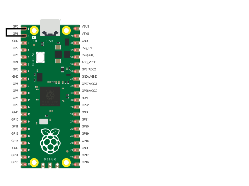

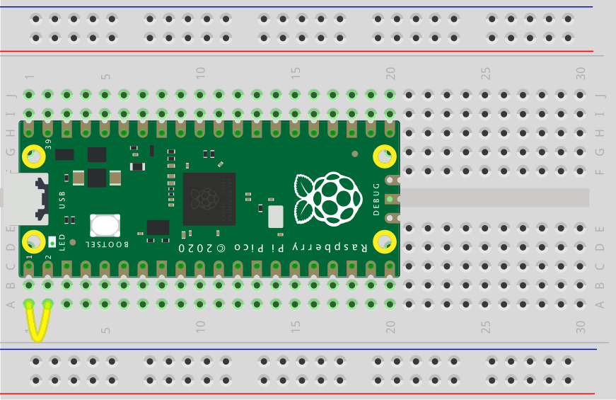

Aufbau: Raspberry Pi Pico: Frequenz messen
Schaltung: Raspberry Pi Pico: Frequenz messen

Das Programm erzeugt auf einem Mikrocontroller (z. B. Raspberry Pi Pico) ein PWM-Signal und misst dessen Frequenz mithilfe eines Eingangs-Pins.
  • PWM-Erzeugung: Auf GPIO 1 wird ein PWM-Signal mit 50 % Duty Cycle und 10 Hz ausgegeben. Die Frequenz ist beispielhaft auf 10 (Hz) voreingestellt.
  • Signaleingang: GPIO 0 wird als Eingang konfiguriert, um ein Signal auszuwerten.
  • Messprinzip: Die Funktion machine.time_pulse_us() misst nacheinander die HIGH-Zeit (T_high) und die LOW-Zeit (T_low). Aus beiden wird die Periodendauer berechnet, woraus sich die Frequenz ergibt.
  • Ausgabe: Die berechnete Frequenz wird fortlaufend im Terminal angezeigt.
  • Beenden: Mit dem STOP-Button oder mit Strg + C wird das Programm gestoppt, und das PWM-Signal sauber deaktiviert.
Die typischen Messergebnisse sollten bei 10 (Hz) zwischen 9.99 und 10.01 Hz liegen.
