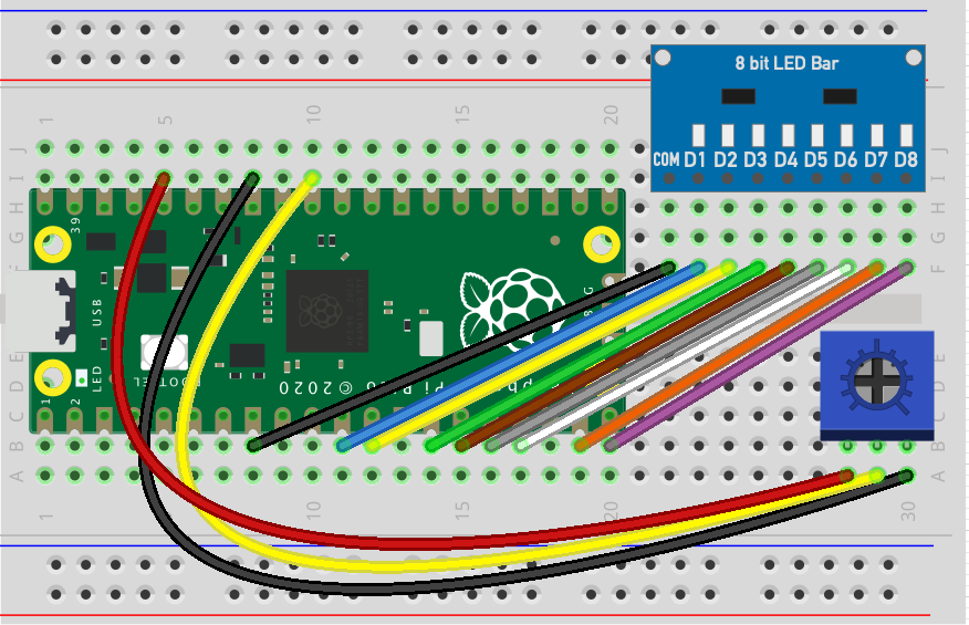

Ein Taktgenerator ist in digitalen Schaltungen ein wichtiges Element, dass dafür sorgt, dass alle Teile der Schaltung synchron arbeiten. In der Regel arbeitet man dann mit einem festgelegten bzw. fest eingestellten Takt. Wenn man mit elektronischen Schaltungen experimentiert, dann braucht man in der Regel nicht immer den selben Takt sondern unterschiedliche. Deshalb sollte der verwendete Taktgenerator einstellbar sein.
Zu diesem Zweck verfügt der Aufbau über ein Potentiometer, mit dem man die Taktfrequenz in Hertz (Hz) stufenlos einstellen kann.
Der Nachteil dieser Lösung ist, dass die geringste Frequenz für das PWM-Signal bei ungefähr 10 Hz liegen muss. Darunter kann man die Hardware nicht einstellen. Dazu müsste man eine Timer-Lösung wählen.
Hinweis: Wenn man keine LED-Leiste hat, dann kann man auch einfach die Onboard-LED (nicht beim PIco W) verwenden.
Programmcode
Der Programmcode erzeugt ein PWM-Signal auf Basis des eingestellten Potentiometers. Der dabei ausgelesene ADC liefert einen Wert zwischen 0 und 65.535. Eine Funktion im Programmcode rechnet diesen Wert in einen Wert von 10 bis 50 Hertz (Hz) um.

Experimente
Wenn man möchte, dann kann man noch ein Display anschließen, auf dem die Frequenz in Hertz (Hz) angezeigt wird.
