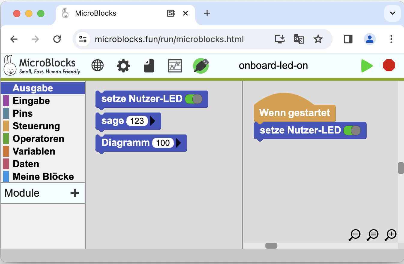

MicroBlocks ist eine visuelle Programmiersprache mit Entwicklungsumgebung. Programme werden hier durch das Zusammenfügen von grafischen Blöcken erstellt, anstatt traditionellen Textcode zu schreiben. Vorbild ist das Konzept von Scratch, bei dem es sich um die erste visuelle Programmiersprache für Anfänger handelt.
Das Konzept der visuellen Programmierung sieht vor, dass Befehle, Schleifen, Bedingungen und Ereignisse durch Blöcke repräsentiert werden. Das soll das Verständnis von Programmierung und Hardware-Interaktion erleichtern.
MicroBlocks ermöglicht die Programmierung von Mikrocontrollern. Die Benutzer können ihre visuellen Programme per Klick auf ein angeschlossenes Mikrocontroller-Board übertragen und starten, um Geräte und Sensoren zu steuern.

GPIO 0 - 22: nur digital (0/1) GPIO 26 - 28: analog (ADC) oder digital (0/1) GPIO 0: UART TX GPIO 1: UART RX GPIO 4: I2C SDA GPIO 5: I2C SCL GPIO 16: SPI MISO GPIO 17: SPI SS GPIO 18: SPI Clock GPIO 19: SPI MOSI GPIO 23: (nur digitaler Ausgang) GPIO 24: USB-Erkennung (digitaler Eingang) GPIO 25: Onboard-LED (digitaler Ausgang) GPIO 29: interner Temperatur-Sensor (ADC4)
