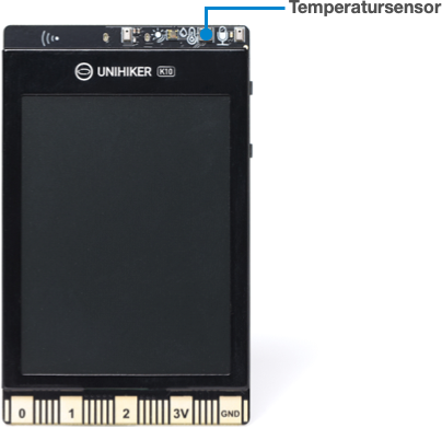

Der Unihiker K10 hat einen Sensor für Temperatur und Luftfeuchtigkeit vom Typ AHT20.
- Der Messbereich der Temperatur beträgt -40 bis 85 °C mit einer Genauigkeit von ±0,3 °C.
- Der Messbereich der Luftfeuchtigkeit beträgt 0 bis 100 %RH mit einer Genauigkeit von ±2 %RH.
Die Genauigkeit des Sensors scheint für alltägliche Temperaturmessungen geeignet zu sein. Leider trübte sich das Bild nach einem ersten Test ein.
Nach der Inbetriebnahme und Ausführung einer Temperaturmessung lieferte der Sensor einen Wert von 22 Grad Celsius. Auffällig ist, dass die Temperatur kontinuierlich mit der Laufzeit über 30 Grad Celsius ansteigt.
Fazit: Ein Defekt ist nicht zu vermuten. Eher ist der Sensor an einer Stelle platziert, an der er im laufenden Betrieb die Board-Temperatur misst. Deshalb ist der integrierte Temperatursensor für die Messung der Umgebungstemperatur nicht geeignet. Die Nutzung als Temperaturanzeige, ohne weitere externe Baueile, scheidet damit aus.
