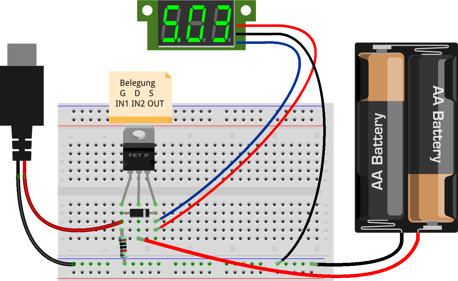

Wenn eine Schaltung von zwei unterschiedlichen Spannungsquellen versorgt werden kann, dann wird eine Schaltung benötigt, die als Weiche zwischen den beiden Spannungsquellen dient. Weil zwei Spannungsquellen parallel schalten ist keine gute Idee. In der Praxis setzt man dafür eine Schaltung oder ein Bauteil für Power Path Management ein.
Das Grundprinzip ist in diesem Projekt mit zwei unterschiedlichen Spannungsquellen relativ einfach erklärbar:

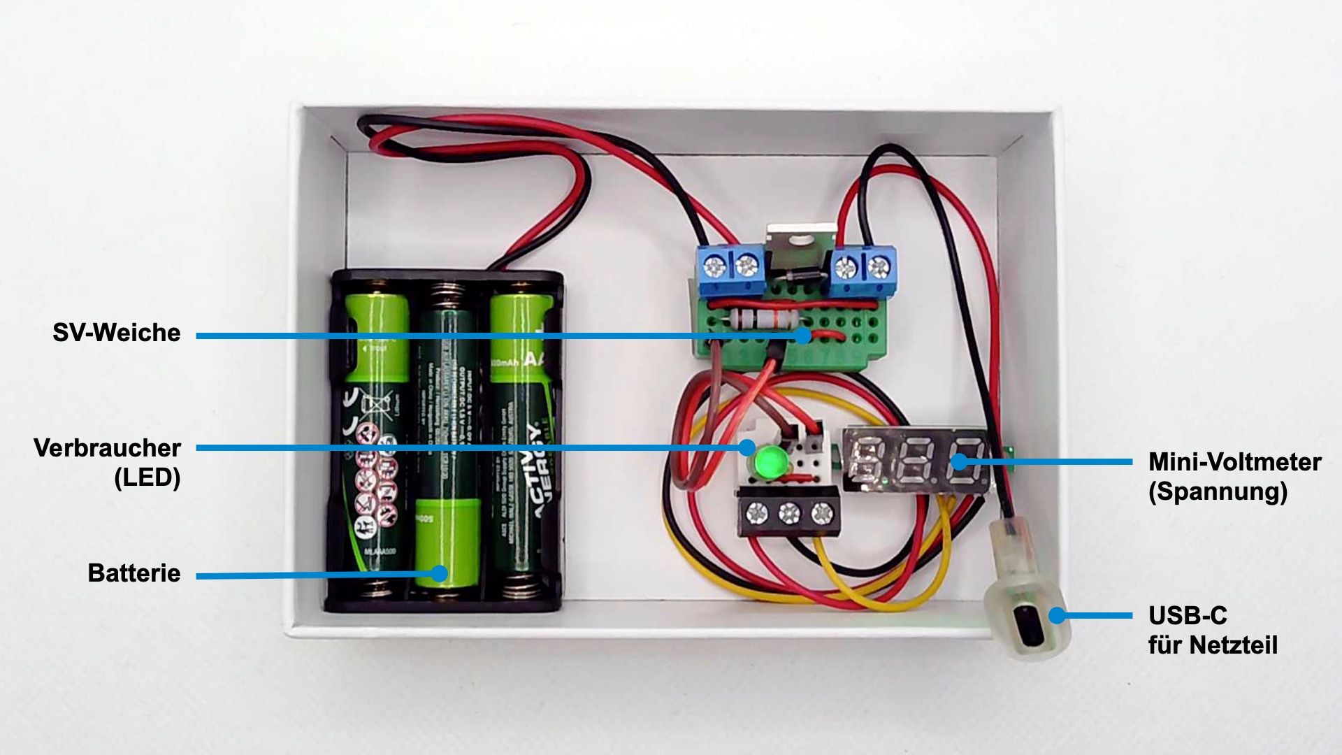

  1. Ein USB-C-Netzteil mit einer Spannung von etwa 5,1 Volt als primäre Spannungsquelle.
  2. Eine Batterie mit drei 1,5-Volt-Zellen als sekundäre Spannungsquelle (ca. 4,5 Volt).
Solange die bevorzugte Spannungsquelle, also das USB-C-Netzteil, verfügbar ist, versorgt es das angeschlossene Gerät. Wird das Netzteil entfernt oder fällt aus, erfolgt automatisch eine Umschaltung auf die Batterie.
Diese Lösung eignet sich für Projekte und Anwendungen, die sowohl stationär über USB-C als auch mobil über Batterien betrieben werden sollen.
Aufbau
Projekt: SV-Weiche für USB-C-Netzteil und Batterie
Bausatz SV-Weiche: Wenn eine Schaltung von zwei unterschiedlichen Spannungsquellen versorgt werden kann, benötigt man eine Schaltung, die als Weiche für die beiden Spannungsquellen dient. Außerdem dürfen sich die beiden Spannungsquellen nicht gegenseitig beeinflussen.
Wichtig: Zu beachten ist, dass unter 4 Volt der MOSFET im Bausatz immer noch funktioniert, aber ineffizient arbeitet, weshalb dann ein stabiler Betrieb nur eingeschränkt möglich ist.
USB-C-Adapter: Die primäre Spannungsquelle soll ein USB-C-Netzteil sein. Dafür wird ein USB-C-Adapter benötigt, der über offene Kabelenden mit der SV-Weiche verbunden wird.
Batterie-Halter mit Batterien: Die sekundäre Spannungsquelle ist eine Batterie-Versorgung mit 3 x 1,5-Volt-Batterien (zusammen ca. 4,0 bis 4,5 Volt).
