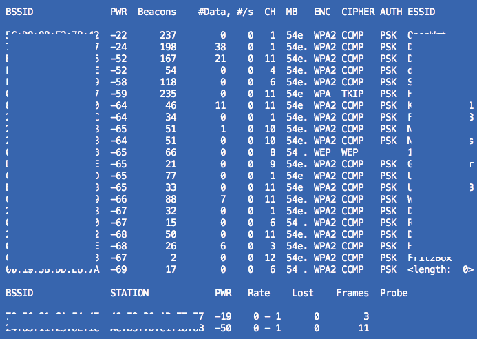

Dazu muss sich das WLAN-Interface im Monitor Mode befinden. Wenn ja, dann starten wir Airodump-ng mit dem erzeugten Monitor-Interface.
airodump-ng wlan1
Dieses Kommando erzeugt zwei Listen. Die obere listet die drahtlosen Netze in der näheren Umgebung auf. In der unteren Liste befinden sich die Clients, die mit diesen WLANs "assoziiiert" sind.
Wirklich interessant ist die obere Liste. Hier kann man recht viel über die Konfiguration der einzelnen WLANs erfahren. Zum Beispiel auf welchem Kanal sie arbeiten, welche Verschlüsselung und Authentifizierung sie verwenden. Je länger man Airodump-ng laufen lässt, desto vollständiger und genauer werden die Angaben in der Liste.
Die obere Tabelle lässt sich wie folgt aufschlüsseln:
BSSID: Das ist die MAC-Adresse vom WLAN-Interface des Access Points. Das ist die einzige verlässliche Information, anhand der man ein WLAN selektieren kann. Die BSSID wird in der Regel bei jedem WLAN-Hack oder -Pentest gebraucht.
PWR: Es handelt sich hierbei um die Signalstärke eines der letzten empfangenen Datenpakete des Access Points. Die Signalstärke schwankt ziemlich stark. Es ist der Wert anhand dem die Tabelle sortiert wird. Je stärker das Signal des Access Points, desto weiter oben befindet sich das WLAN.
Um einen WLAN-Hack oder -Pentest erfolgreich abzuschließen, ist ein Mindestmaß an Signalstärke erforderlich. Eine grobe Grenze ist "-60". Bis dahin macht es Sinn ein WLAN als Angriffsziel zu wählen. Für alles darüber bis hin zu "-98" ist die Reichweite zu groß und die Verbindung zu instabil.
Beacons: Beacons sind Informationspakete, mit denen sich Access Points für WLAN-Clients bekannt machen. Der Zähler gibt an, wie viele dieser Informationspakete des WLANs seit dem Start der Aufzeichnung empfangen wurden. Die Schnelligkeit des Zählers kann einem ein Gefühl dafür geben, wie nahe man dem Access Point ist. Je weiter weg man sich befindet, desto eher gehen welche verloren und können nicht empfangen werden. Wenn der Zähler also nur langsam nach oben zählt, dann ist das Signal schwächer.
Man darf sich allerdings nicht davon täuschen lassen. Wie viele Beacons ein Access Point innerhalb einer bestimmten Zeit sendet ist nicht bei jedem Access Point gleich. Hier können unterschiedliche Access Points anders konfiguriert sein. Ein Maß für die Funkverbindung ist eher die Kontinuität, mit der dieser Wert ansteigt. Je kontinuierlicher, desto besser ist die Funkverbindung. Stockt der Zähler auf niedrigen Werten, dann ist die Verbindung schlecht.
#Data: Das ist der Zähler für die Anzahl der empfangenen Pakete. Dieser Wert ist unter anderem für verschiedene Angriffe auf WEP-gesicherte WLANs von Bedeutung.
#/s: Dieser Wert gibt die Paketanzahl pro Sekunde an. Der Wert wird laufend neu berechnet, weshalb er nur wenig Aussagekraft hat. Er wird oft und lange einfach nur "0" sein. Er ist nur ein weiterer Indikator über die Qualität der Funkverbindung.
CH: Dieser Wert gibt den Kanal des WLAN-Netzes an. Die Kanäle reichen von 1 bis 13. In der Regel werden die meisten WLANs auf den Kanälen 1, 6 und 11 liegen. WLANs, deren Kanäle zwischen diesen drei Kanälen liegen werden von den anderen WLANs als Störung empfunden.
MB: Dieser Wert gibt die Geschwindigkeitsstufe in MBit/s an. Hier steht in der Regel "54e" oder "54e.". Man kann davon ausgehen, dass es sich bei "54e" um ältere Access Points handelt, die nur bis IEEE 802.11g arbeiten. "54e." deutet auf einen Access Point mit IEEE 802.11n hin. Andere IEEE-Standards sind fürs WLAN-Hacking und -Pentesting nicht weiter von Interesse. Diese Angabe ist eigentlich völlig irrelevant.
ENC: Angabe zum Verschlüsselungsprotokoll (WEP/WPA/WPA2). Die denkbar unsicherste Variante ohne Verschlüsselung und Authentifizierung ist, wenn an dieser Stelle der Wert "OPN" steht. Dann ist die Verschlüsselung ausgeschaltet. Hier gibt es nichts zu hacken. Das ist also völlig langweilig.
CIPHER: Angabe zum Verschlüsselungsverfahren (WEP/TKIP/CCMP). Die unsicherste Variante ist WEP. Am sichersten CCMP. Allerdings ist das für die gängigen WLAN-Hacking-Methoden weniger von Bedeutung. Mit herkömmlichen Methoden brechen Sie keines der Verschlüsselungsverfahren. Viel interessanter ist das Authentifizierungsverfahren. Das ist die eigentliche Schwachstelle von WEP, WPA und WPA2.
AUTH: Angabe welches Authentifizierungsverfahren (OPN/SKA/PSK) in diesem WLAN verwendet wird. Hier wird in der Regel "OPN" für "Open Authentication", "SKA" für "Shared Key Authentication" oder "PSK" für "Pre-shared Key" stehen.
Die Kombination ENC/Cipher/Auth sagt viel über die Sicherheit eines WLANs aus. Typisch ist die Kombination WPA2/CCMP/PSK. Gelegentlich auch WPA/TKIP/PSK (veraltet). Diese beiden Sicherheitskonfigurationen wird man in der Regel mit einem Wörterbuch-Angriff auf das Passwort knacken können. Hier lohnt es sich in jedem Fall zu prüfen, ob eventuell WPS aktiviert ist. Das bietet in der Regel die größere Angriffsfläche.
Die Kombination WEP/WEP/??? ist die vergleichsweise unsicherste Kombination, die sich am einfachsten knacken lässt.
Beim allgemeinen Information Gathering fehlt für die WEP-gesicherten WLANs meist die Angabe zur Authentifizierung (Auth). Der Grund ist, dass Airodump-ng hier noch keine Authentifizierung feststellen konnte. Wenn man das möchte, dann muss man mit Airodump-ng gezielt dieses WLANs aufzeichnen.
ESSID: Dabei handelt es sich um den Namen des WLANs. Der Name wird vom Betreiber im Access Point festgelegt und erscheint in der WLAN-Liste der Clients. Die Angabe "<length: 0>" bedeutet, dass der Betreiber den WLAN-Namen versteckt bzw. die Funktion "Hidden SSID" eingeschaltet hat. Damit möchte der Betreiber sein WLAN zusätzlich schützen.
Mit Strg + C können sie Airodump-ng jederzeit beenden. Der letzte Stand der Ansicht bleibt dabei im Terminal erhalten. Hier kann man sich dann später die Angaben und Werte fürs WLAN-Hacking- oder -Pentesting herauskopieren.
