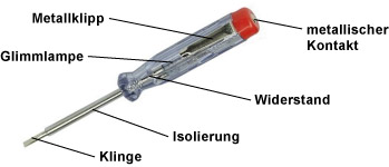

Phasenprüfer (einpoliger Spannungsprüfer)
Der Phasenprüfer eignet sich zum Feststellen einer Spannung an einer Leitung, die mit dem 230V-Netz verbunden ist. Üblicherweise steckt man den Phasenprüfer in eines der Löcher einer Steckdose. Zur Kontrolle steckt man den Phasenprüfer auch noch in das andere Loch. Denn nur an einer Seite der Steckdose ist die Phase angeschlossen. Die andere Seite ist der Nullleiter, an dem mit der einpoligen Prüfung keine Spannung festgestellt werden kann. Die Spannungsfreiheit stellt man an einer Leitung also nur fest, wenn man beide Kontakte prüft.
Bei einem Phasenprüfer handelt es sich in der Regel um einen kleinen Schraubendreher mit durchsichtigem Griff. Er besteht aus einer metallischen Klinge, einem Widerstand, einer Glimmlampe und der durchsichtigen Isolierung. Am Griff des Kopfes befindet sich ein metallischer Kontakt.
Über die metallische Klinge, den Widerstand, die Glimmlampe, dem metallischen Kontakt und das Berühren des metallischen Kontakts mit einem Finger wird der Stromkreis über den menschlichen Körper zur Erde geschlossen. Dabei fließt ein sehr kleiner Strom zur Erde, der ausreicht, die Glimmlampe zum Glimmen zu bringen.
Die Stärke des Glimmens hängt nicht von der Spannung, sondern den Erdungsverhältnissen ab. Ist der Fußboden isoliert und hat die messende Person Gummisohlen an den Schuhen, dann ist das Glimmen sehr schwach. Das bedeutet, es besteht die Gefahr, dass man am nicht sichtbaren Glimmen den Schluss zieht, dass keine Spannung anliegt. Wenn man jedoch mit der Hand noch ein Heizungsrohr berührt, also den Übergangswiderstand zur Erde verringert, dann tritt ein stärkeres Glimmen auf, wenn eine Spannung anliegen sollte.
