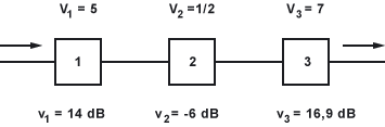

Berechnungsbeispiel
Verstärker
Setzt man mehrere Verstärkerstufen und Übertragungsstrecken hintereinander, dann muss der Verstärkungsfaktor jedes mal multipliziert werden. Ist die Verstärkung in dB angegeben, dann können diese Werte einfach addiert werden.
Man rechnet vorzugsweise mit Dezibel um die Verstärkung oder Dämpfung elektrischer Signale durch einfach Addition und Subtraktion berechnen zu können. Vorteilhaft sind auch die kleineren Zahlen. Im Gegensatz dazu die Verstärkungsfaktoren und Dämpfungsfaktoren, deren Werte durch Multiplikation und Division berechnet werden. Die Zahlenwerte sind hoch und lassen sich nicht im Kopf ausrechnen.
Berechnung mit Verstärkungsfaktor
Berechnung mit Verstärkung in dB
