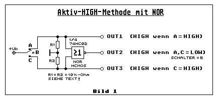

    Die Aktiv-HIGH-Methode
    Bild 1 zeigt die Aktiv-HIGH-Methode. Wenn der Schalter in Stellung A ist, liegt OUT1 auf HIGH. Derjenige Eingang des NOR-Gatters welcher mit Punkt A des Schalters verbunden ist, liegt auf HIGH, der andere Eingang durch den Pulldown-Widerstand R2 auf LOW. Ist ein Eingang eines NOR-Gatters auf HIGH gesetzt, dominiert dieser und der Ausgang ist LOW. Der logische Zustand weiterer Eingänge ist irrelevant. Die beiden Ausgänge OUT2 und OUT3 liegen auf LOW.
    Wenn der Schalter in Stellung C ist, liegt OUT3 auf HIGH und OUT1 auf LOW. Es trifft auch hier zu, dass ein Eingang des NOR-Gatters auf HIGH gesetzt ist, also ist wiederum OUT2 auf LOW gesetzt. OUT1 und OUT2 liegen auf LOW.
    Wenn der Schalter in Mittelstellung B ist, sind beide Kontakte offen, OUT1 und OUT3 liegen über R1 und R2 auf LOW. Damit ist der Ausgang des NOR-Gatters auf HIGH gesetzt. OUT1 und OUT3 liegen auf LOW und OUT2 auf HIGH.
    Man muss unbedingt beachten, dass die LOW-Pegel an den beiden Ausgängen OUT1 und OUT3 nur so niederohmig sind, wie es die Pulldown-Widerstände ebenfalls sind. Man sollte mit OUT1 und OUT3 daher nur Eingänge steuern welche Eingangswiderstandswerte besitzen welche mindestens zehn mal grösser sind als R1 bzw. R2, - was bei Eingängen von CMOS-Schaltungen auch leicht der Fall ist. Ist dies nicht möglich, müssen OUT1 und OUT3 zusätzlich gepuffert werden. Vernünftige Werte für R1 und R2 sind 10 k-Ohm bis 100 k-Ohm. Bei Batterieanwendungen muss man, um die Batterie zu schonen, evtl. höhere Werte wählen.

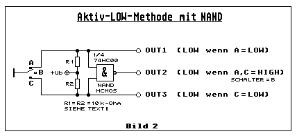

    Die Aktiv-LOW-Methode
    Bild 2 zeigt uns die Aktiv-LOW-Methode. Wenn der Schalter in Stellung A ist, liegt OUT1 auf LOW. Der eine Eingang des NAND-Gatter, welcher mit Punkt A des Schalters verbunden ist, liegt auf LOW, der andere Eingang durch den Pullup-Widerstand R2 auf HIGH. Ist ein Eingang eines NAND-Gatters auf LOW gesetzt, dominiert dieser und der Ausgang ist HIGH. Der logische Zustand weiterer Eingänge ist irrelevant. Die beiden Ausgänge OUT2 und OUT3 liegen auf HIGH.
    Wenn der Schalter in Stellung C ist, liegt OUT3 auf LOW und OUT1 auf HIGH. Es trifft auch hier zu, dass ein Eingang des NAND-Gatters auf LOW gesetzt ist, also ist wiederum OUT2 auf HIGH gesetzt. OUT1 und OUT2 liegen auf HIGH.
    Wenn der Schalter in der Mittelstellung B ist, sind beide Kontakte offen, OUT1 und OUT3 liegen über R1 und R2 auf HIGH. Damit ist der Ausgang des NAND-Gatters auf LOW gesetzt. OUT1 und OUT3 liegen auf HIGH und OUT2 auf LOW.
    Man muss unbedingt beachten, dass die HIGH-Pegel an den beiden Ausgängen OUT1 und OUT3 nur so niederohmig sind, wie es die Pullup-Widerstände ebenfalls sind. Man sollte mit OUT1 und OUT3 also nur Eingänge steuern welche Eingangswiderstandswerte besitzen welche mindestens zehn mal höher sind als R1 bzw. R2, - was bei Eingängen von CMOS-Schaltungen auch leicht der Fall ist. Ist dies nicht möglich, müssen OUT1 und OUT3 zusätzlich gepuffert werden. Vernünftige Werte für R1 und R2 sind 10 bis 100 k-Ohm. Bei Batterieanwendungen muss man, um die Batterie zu schonen, evtl. höhere Werte wählen.

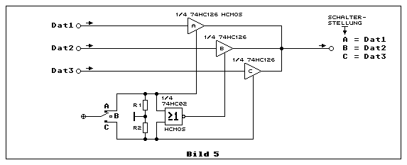

    Wir steuern eine Tristate-Umschaltung für digitale Signale
    Wir benutzen die Umschaltung von Bild 1 mit der Aktiv-HIGH-Methode zur Ansteuerung einer Tristate-Umschaltstufe. Was Tristate-Logik ist, lernt man im Elektronik-Minikurs Tristate-Logik, Grundlage und Praxis ausführlich und praxisnah. Derjenige Tristate-Steuereingang der auf HIGH gesetzt ist, schaltet dessen Tristate-Gatter ein. Im vorliegenden Beispiel werden drei rechteckförmige Taktsignale mit drei unterschiedlichen Frequenzen umgeschaltet. Wenn der Kippschalter in Stellung A ist, ist das Tristate-Gatter A aktiv und am Ausgang erfolgt die Frequenz von 1 kHz. Die Ausgänge der andern beiden Tristate-Gatter sind hochohmig. Liegt der Kippschalter in Stellung B, ist das Tristate-Gatter B aktiv und am Ausgang erfolgt die Frequenz von 2 kHz. Liegt der Kippschalter in Stellung C, ist das Tristate-Gatter C aktiv und am Ausgang erfolgt die Frequenz von 4 kHz.

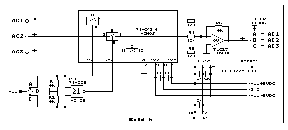

    Wir steuern drei Analogschalter für Wechselspannungs-Signale
    Bild 4 zeigt uns wie man Wechselspannungs- z.B. Audiosignale umschalten kann. Es sind dies die Wechselspannungssignale AC1 bis AC3. Dazu benutzt man sogenannte Analog-Switches.
    Man beachte den Operationsverstärker OV. Die Verbindung des nichtinvertierenden Einganges mit GND verrät, dass OV symmetrisch gespiesen wird. Gegeben sei eine Betriebsspannung von ± 5 VDC. Der Betriebsspannungsbereich der digitalen HCMOS-ICs liegt zwischen 2 VDC und 6 VDC. Daher eignen sie sich für den TTL-Ersatz mit einer Betriebsspannung von 5 VDC. Der HCMOS-Analogswitch 74HC4316 hat jedoch einen erweiterten Betriebsspannungsbereich zwischen 2 VDC und 12 VDC. Also kann man ihn ebenso symmetrisch mit ± 5VDC betreiben.
    Der Analog-Switch ist dann geschlossen, wenn sein Steuereingang auf HIGH liegt und das bedeutet hier +5 VDC. Gesperrt ist der Analog-Switch dann, wenn der Steuereingang auf GND liegt. Damit man ihn überhaupt mit TTL-Logiksignalen steuern kann, enthält er sogenannte Level-Translators. Dieses IC enthält zusätzlich einen Enable-Eingang. Liegt dieser auf logisch HIGH, sind die Steuereingänge unwirksam und alle vier Analog-Switches im IC sind offen. Dies erlaubt auf einfachste Weise zusätzliche ICs in dem Sinne parallel zu schalten, dass man sehr viele Eingangssignale umschalten und auf einen Mischer (OV) kombinieren kann.
    Kleiner Praxishinweis: Wenn es der Aufbau der Schaltung auf der Platine erlaubt, sollte man erst die Widerstände R3 bis R5 an den invertierenden Eingang schalten und danach mit diesen Widerständen die Analogswitches verbinden, so wie es Bild 4 illustriert. Damit reduziert man Störsignaleinkopplung und Schwingneigung des Operationsverstärkers OV. Weiter sollte man R1 bis R3 nicht zu niederohmig wählen. Es empfehlen sich Werte im 10- oder 100-kOhm-Bereich. Bei solchen Werten wirkt sich der niedrige Innenwiderstand der Analog-Switches nicht mehr signifikant aus. Bei einer Betriebsspannung von 10 VDC (hier ±5 VDC) hat er einen Wert von etwa 75 Ohm. Dieser Wert variiert aber auch noch abhängig von den momentanen Spannungswerten des Wechselspannungssignales. Wählt man zu niedrige Werte von R3 bis R5, erhöht dies die Amplitudenverzerrung am Ausgang.
