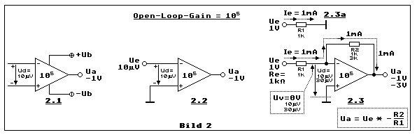

» Hallo Thomas,
» eben habe ich es kapiert, wie das mit dem virtuellen Nullpunkt zustande
» kommt. Der invertierende Verstärker ist mit R1 am Eingang zum
» invertierenden Eingang des OPs angeschlossen, gleichzeitig mit R2
» gegengekoppelt, und wenn ich am Eingang 5V liegen habe sind es am Ausgang
» -5V (weil invertierend; aber nur bei dual-supply!), WENN R1=R2. Also ist
» der invertierende Eingang immer +/- Null. Jetzt erschließt es sich mir
» auch, warum nur R1 den Eingangswiderstand der Schaltung bewirkt.

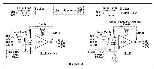

Prima formuliert und es stimmt. Es stimmt aber genau so im Single-Supply-Modus. Im vorliegenden Beispiel wäre dann die virtuelle Spannung nicht 0 VDC, sondern +Ub/2, wenn die Referenz- bzw. Arbeitspunktspannung den Wert von +Ub/2 hat.
Was es jetzt noch zu verstehen gilt, ist wie denn diese virtuelle Spannung überhaupt zustande kommt. Es hat sehr viel mit der (Opamp-internen) Leerlaufverstärkung (Openloop-Gain) zu tun, die sehr hoch ist. Genau genommen geht es aber um das Verhältnis von Openloop- zu Closed-Loop-Verstärkung. Mit Closed-Loop ist die Verstärkung gemeint, die durch die Gegenkopplung zustande kommt.
Ist dieses Verhältnis sehr gross, ist die Differenzspannung am Eingang extrem klein,aber nicht 0 V, wenn man es ganz realistisch betrachtet. Dazu die folgenden Bilder, die Dir einen Eindruck vermitteln:
