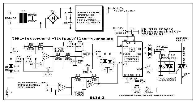

» Hallo Christian,
» » Habe gehört es würde auch ein RC Tiefpass das Problem lösen, da dieser
» » alles über z.b. 50 HZ filtern würde und somit der Dimmer nicht durch die
» » 740 HZ der Rundsteuersignale gestört würde und somit auch das Blinken
» » weg wäre.
» Genau so habe ich dieses Problem vor 20 bis 30 Jahren gelöst. Man
» realisiert ein aktives Butterworth-Tiefpassfilter 4.Ordnung mit einer
» Grenzfrequenz von 50 Hz. Damit erreicht man eine Phasenverschiebung von
» 180 Grad. Dieser Wert oder ein ganzahliges Vielfaches davon, braucht es,
» dass eine Triggerung auch wirklich funktioniert. Leider gibt es den TCA785
» nicht mehr. Das heisst, man müsste nach einer Alternative evaluieren und je
» nachdem die Schaltung anpassen.
» Ich kann Dir generell den folgenden Elektronik-Minikurs empfehlen, der
» diese Problematik leicht tangiert:
» . . . . . "Synchronisation mit dem 230-VAC-Sinus-Nulldurchgang -
» Zero-Crossing-Synchronization"
» http://www.elektronik-kompendium.de/public/schaerer/zerosync.htm
» Hier wird generell die Synchronisations-Problematik thematisiert. Die Sache
» mit dem Tiefpassfilter nur kurz im Abschnitt der mit den Worten beginnt:
» "Es gibt aber immer auch wieder Anwendungen bei denen die
» Zero-Crossing-Synchronization eine wichtige Rolle spielt, wie z.B. bei der
» typischen Phasenanschnittssteuerung, z.B. für die Helligkeitssteuerung von
» Hallogen-Glühlampen. Hier muss die Referenz...."
» » Wo kann ich soetwas kaufen? bzw. da es soetwas ja nicht auf der "Stange"
» » gibt wie kann ich soetwas bauen lassen?
» Die Bauteile der Schaltung bei den Elektronik-Distris, von denen es eine
» Menge gibt. Naja, damit alleine ist es natürlich noch nicht getan...
» Und man muss eben schon auch ein gewisses Elektronik-Knowhow mitbringen
» oder sonst ein Kollege des Fachs der Dich bei der Realisierung
» unterstützt.
» Nicht vergessen, man bastelt mit 230VAC. LEBENSGEFÄHRLICH!
» Ich hoffe, ich kann Dir mit diesen Infos ein klein wenig weiterhelfen...
