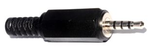

Belegung des 4-poligen Klinken-Steckers
Die Belegung des 4-poligen Klinken-Steckers sieht wie folgt aus:
| 1 (Stecker) | 2 | 3 | 4 (Spitze) |
| Video | Ground (GND) | Right (rechter Audio-Kanal) | Left (linker Audio-Kanal) |
Die Belegung ist mit dem Apple iPod identisch. Allerdings nicht mit dem iPhone oder iPad. Hier gibt es keinen Video-Ausgang, sondern einen Mikrofon-Eingang, den der Raspberry Pi aber nicht hat.
