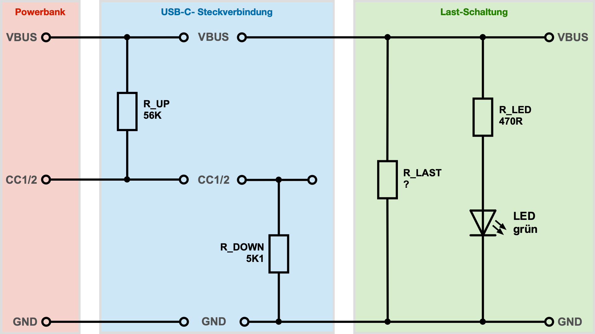

Bei diesem Projekt handelt es sich um eine Lösung, um die automatische Abschaltung einer Powerbank bei geringem Stromverbrauch zu verhindern.
Problem: Eine Powerbank schaltet sich nach einer bestimmten Zeit ab. Manchmal schon nach 10 bis 30 Sekunden. Wenn sie einen Low-Current-Mode hat auch erst nach ein paar Stunden.
Analyse: Es handelt sich um ein Leistungsmerkmal mit dem verhindert wird, dass Akku-betriebene Geräte, die über die Powerbank vollständig aufgeladen wurden und mit einer kleinen Erhaltungsladung die Powerbank vorzeitig leeren. Was in der Praxis sinnvoll ist hat den Nachteil, dass Geräte mit geringem Stromverbrauch, zum Beispiel Mikrocontroller, nicht an einer Powerbank betrieben werden können.
Fazit: In der Regel gibt es keine Powerbank, die keine Abschaltautomatik hat oder die man deaktivieren kann.
Lösung
Die Lösung lautet in der Regel, den Stromverbrauch zu erhöhen, um die Abschaltung zu verhindern. Ein einfacher Widerstand zwischen VBUS und GND kann schon die Lösung sein.

Bei dieser Lösung wird der Stromverbrauch dauerhaft mit einem Widerstand erhöht. Das klingt einfach, ist es aber nicht. Der Grund ist, dass man bei fast jeder Powerbank einen anderen minimalen Stromverbrauch ermitteln muss.
Wenn man als Elektronik-Praktiker ein gut gepflegtes Sortiment an Widerständen auf Vorrat hat, dann kann man durch Versuch und Irrtum herausfinden, ab welchem Widerstand die automatisch Abschaltung ausbleibt.

Der ermittelte Stromverbrauch wird in der Regel so hoch sein, dass der Betrieb an einer Powerbank energetisch wenig sinnvoll ist. Der größte Teil des Stroms wird am Widerstand in Wärme umgewandelt. Das heißt, der Strom wird verheizt und die Powerbank schneller leer.
3. Nachteil: Widerstand mit hoher Verlustleistung notwendig
Wir brauchen einen Widerstand, der die Wärmeentwicklung aushält. Dazu muss man die notwendige Leistung berechnen, etwas Sicherheitsabstand nach oben berücksichtigen und diesen Widerstand besorgen. Den hat man in der Regel nicht in der Schublade liegen.
Allerdings braucht man dafür Werte von 100 Ohm und kleiner. Desweiteren hat man in diesem Wertebereich das Problem, dass die Widerstände dann auch eine größere maximale Verlustleistung haben sollten. In der Regel verwendet man Widerstände mit einer Verlustleistung von maximal 0,25 W oder sogar weniger. Rein rechnerisch fließen bei 100 Ohm an dem 5 Volt abfallen ein Strom von 50 mA, was 0,25 W (250 mW) entspricht. Aber der Wert gilt nur für einen kurzzeitigen Strom. Bei einem Dauerstrom wird der Widerstand thermischen Schaden nehmen. Dabei geht er kaputt.

Wer von dieser Lösung nicht abzubringen ist, für den gibt es folgende Formeln:
  • Formel zur Berechnung des Widerstands auf Basis der Spannung am Widerstand (VBUS ≈ 5,1 Volt und dem notwendigen Strom)
  • Formel zur Berechnung der dabei auftretenden Verlustleistung. Die maximale Verlustleistung des Widerstands sollte mindestens doppelt so hoch sein, wie die berechnete.

Den Widerstand hat man schnell parallel zwischen VBUS und GND geschaltet. Die Frage ist, welchen Wert der Widerstand haben muss. Das Problem ist, dass man das berechnen muss und dazu ist der Strom zu ermitteln, mit dem die Powerbank, die du benutzt, nicht abschaltet.
Eventuell findet man Hinweise im Internet, welcher Strom für eine bestimmte Powerbank notwendig ist und kann dann den Widerstand ermitteln. Ausprobieren muss man es aber trotzdem.
