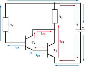

Elektronenfluss durch die Darlington-Schaltung
Stromfluß durch die Darlington-Schaltung
In dieser Schaltung ist nicht der Stromfluss der technischen Stromrichtung dargestellt, sondern der Elektronenfluss der physikalischen Stromrichtung.
IC = Arbeitsstrom
IB = Steuerstrom
IC1 = 12210 Elektronen
IC2 = 110 Elektronen
IB1 = 111 Elektronen
IB2 = 1 Elektron
