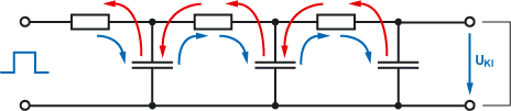

Bei der Übertragung von Hochfrequenz-Signalen (Wechselspannungen mit hoher Frequenz) hat man nicht nur mit Leitungsverluste, sondern auch mit Reflektionen des Signals zu kämpfen. Reflektionen oder Reflexionen gibt es bei elektrischen Wellen (elektrische Leitungen) und Lichtwellen (Lichtwellenleiter). Um zu verstehen was Reflektionen sind, hilft es, die Hochfrequenz-Signale (HF-Signale) als Wellen zu betrachten.
Wenn eine solche Welle auf eine physikalische Unregelmäßigkeit (Diskontinuität) trifft, dann wird ein Teil der Welle reflektiert. Eine Unregelmäßigkeit ist immer dann gegeben, wenn sich ein Unterschied der Impedanz zwischen Schaltungselement und Übertragungsleitung einstellt. Beispielsweise bei Schaltungsübergängen oder am Ende von Leitungen. Hier entstehen nicht nur Leistungsverluste, sondern auch Reflektionen.
Reflektionen sind Wellen, die sich in beiden Richtungen auf der Übertragungsleitung fortpflanzen. So wie ein Echo.
Ersatzschaltung zur Reflexion
Reflektionen treten hauptsächlich an Leitungsenden und Leitungsübergängen auf. Sie können aber auch dadurch entstehen, dass Leitungen beschädigt oder auch nur misshandelt wurden. Auch dann, wenn keine sichtbare Beschädigung entstanden ist. Schon eine zu starke Biegung kann zu Beschädigungen an Leitungen und Kabel führen und somit auch zu einer schlechteren Signalübertragung, die durch Reflektionen ausgelöst wird.
Reflektionen führen dazu, das ein und dasselbe Signal beim Empfänger zweimal mit einem zeitlichen Unterschied eintrifft.
