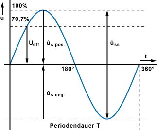

Kennwerte einer Sinuskurve
Diagramm mit den Kennwerten der Sinuskurve
Formelzeichen Beschreibung Formel
ûss Die Spitze-Spitze-Spannung ûss liegt zwischen dem positiven und negativen Spitzenwert einer Periodendauer. Formel zur Berechnung der Spitze-Spitze-Spannung
Formel
ûs Die Spitze-Spannung ûs ist das positive oder das negative Maximum einer Halbwelle. Formel zur Berechnung der Spitze-Spannung
Formel
Ueff Der Effektivwert Ueff ist ca. 70,7% der Spitze-Spannung ûs. Wechselspannungswerte werden in der Regel als Effektivwert angegeben.
Ein Wechselstrom von 1 A (Effektivwert) bewirkt dieselbe Wärmeleistung in einem Widerstand wie ein Gleichstrom von 1 A.
Der Effektivwert ist wie der Gleichrichtwert ein Mittelwert und ist daher mit einem Großbuchstaben als Formelzeichen zu bezeichnen.
Formel zur Berechnung des Effektivwertes
Formel
T Die Periodendauer T ist die Dauer eines periodischen Schwingungsverlaufs.
Formel zur Berechnung der Periodendauer
f Die Frequenz f gibt die Anzahl der Schwingungen pro Sekunde an.
Formel zur Berechnung der Frequenz
