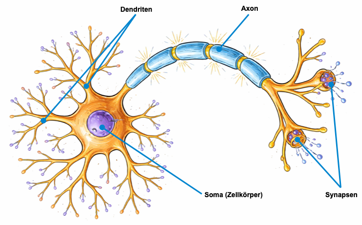

Biologisches Neuron
Ein Neuron ist das Fachwort für eine Nervenzelle. Ein Neuron ist demnach eine hochspezialisierte Zelle des Nervensystems.
Aufbau:
  • Dendriten: Viele kleine Verästelungen, die Signale von anderen Zellen empfangen.
  • Zellkörper (Soma): Hier sitzt der Zellkern. Das ist das Steuerzentrum.
  • Axon: Ein oft sehr langer Fortsatz, der elektrische Signale weiterleitet. Manche Axone können über einen Meter lang sein (z. B. vom Rückenmark bis in den Fuß).
  • Synapsen: Hier wird das Signal in chemischer Form an die nächste Zelle weitergegeben.

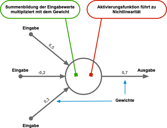

Künstliche Neuronen sind vom biologischen Neuron inspiriert, aber stark vereinfacht. Ein künstliches Neuron ist ein mathematisches Modell, das die folgende Grundidee nachbildet:
Eingaben sammeln → Eingaben gewichten → Eingaben aufsummieren → Entscheidung treffen → Ausgabe erzeugen
Ein künstliches Neuron besteht im Wesentlichen aus:
  • Eingabewerte (Eingaben sammeln)
  • Gewichte (Eingaben gewichten)
  • Summenbildung (Eingaben aufsummieren)
  • Aktivierungsfunktion (Entscheidung treffen, was ausgegeben wird)
Gewichte
Ein Gewicht ist ein Zahlenwert, der beeinflusst, wie stark eine bestimmte Eingabe die Summenbildung beeinflusst.
Beim Lernen in einem neuronalen Netz werden die Gewichte angepasst. Das heißt, das Wissen eines neuronales Netzes steckt in den Gewichten der Neuronen.
Die Aktivierungsfunktion ist der Teil, der aus der berechneten Summe eine „Entscheidung“ macht. Ohne Aktivierungsfunktion wäre das gesamte neuronale Netz nur eine „lineare“ Gleichung. Weil komplexe Muster „nichtlinear“ sind, erzeugt die Aktivierungsfunktion die Nichtlinearität, die komplexes Lernen möglich macht.
Die Aktivierungsfunktion funktioniert wie einen Schwellwert-Entscheider.
  • Das Neuron regiert stark.
  • Das Neuron regiert gar nicht.
  • Das Neuron regiert nur leicht.
Die Gewichte bestimmen, welcher Eingabewert wichtig ist. Und die Aktivierungsfunktion bestimmt, wie darauf reagiert wird. Sie ist also die „Persönlichkeit“ des Neurons.
