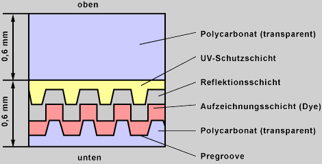

Querschnitt durch den DVD-R Rohling
Der DVD-R Rohling besteht aus zwei 0,6 mm dicken Scheiben. Die obere Schicht ist eine Dummy-Schicht, auf der die Beschriftung aufgeklebt ist. Die untere Schicht ist die Aufzeichnungsschicht. Dazwischen liegt eine Klebeschicht von 0,055 mm, die die beiden Scheiben zusammenhält. Beide bestehen aus einem transparenten Substrat, dem Polycarbonat. In der unteren Schicht ist die Aufzeichnungsschicht eingepresst. Sie wird als Dye bezeichnet. Das ist ein organischer Farbstoff, der dem Rohling seinen Farbstich gibt. Als Material wird Cyanin, Phtalocanin oder Azure verwendet. Dahinter liegt eine metallisch reflektierende Schicht. Meist wird Gold verwendet. Die Kombination aus Dye und Metall gibt dem Rohling die Farbe.
In die Aufzeichnungsschicht ist eine Spirale hineingeprägt. Diese wird Pregroove genannt und dient zur Führung des Schreiblasers, der sich auf einer leeren DVD-R an keiner Datenspur orientieren kann. Die Wände des Pregrooves sind gewellt (Wobble) und darauf befinden sich zusätzlich Land-Pre-Pits zur genauen Erkennung der Sektoren.
Sind die Land-Pre-Pits durch den Herstellungsprozess zu stark ausgeprägt, werden sie später beim Lesen als Pits erkannt. Sind sie zu schwach, werden sie vom Brenner nicht erkannt. Beides deutet auf eine schlechte Rohling-Qualität hin. Leider ist dies dem Rohling weder vor noch nach dem Brennen anzusehen.
