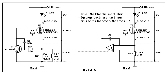

zum Ausdruck kommt. Anders ist die Situation, wenn wie bei einer
(Power-)LED nur Stromsteuerung möglich ist. Bild 5 schildert das
Problem:
Situation des Wirkungsgrades: Teilbild 5.1 ist ein Ausschnitt von
Teilbild 4.2, wobei für die Aussage hier, auch Teilbild 4.1 in Frage
kommt, weil die Verlustbetrachtung ist die selbe. Welche Verluste treten
in Teilbild 5.1 auf? Eine Power-LED kann leicht eine Spannung von 3 V
oder mehr aufweisen. Wir gehen hier von 3 V aus. Die Spannung an R4
(plus parallel R4') entspricht der Basis-Emitter-Schwellenspannung von
etwa 0.65 V. Bei einem Strom von 1 A und R4 = 0.6 Ohm beträgt die
Verlustleistung 0.65W. Die LED selbst verbraucht 3 W. Die
Verlustleistung am Power-MOSFET T2 ist mit etwa 2.4 W etwas geringer als
die der LED. Man könnte, wie Teilbild 5.2 zeigt, auf die Idee kommen,
anstelle eines einfachen Transistors ein Opamp zur Stromregelung
einzusetzen. Da könnte man einen so genannten Niederohm-Widerstand mit 20
Milliohm einsetzen. Die Verlustleistung sinkt bei ebenfalls einem Strom
von 1 A auf 20 mW, dafür steigt die Verlustleistung von T2 auf etwa 3W.
Die Idee mit dem Opamp bringt nichts, weil der Wirkungsgrad bleibt bei
etwa 50%. Man könnte für eine kleine Verbesserung des Wirkungsgrades +Ub
reduzieren. Das lässt sich sehr genau anpassen, vorausgesetzt +Ub wird
mit einem verlustarmen Schaltregler erzeugt. Damit begehen wir einen
ganz kleinen Schritt in die richtige Richtung, wie wir noch bemerken
werden...
