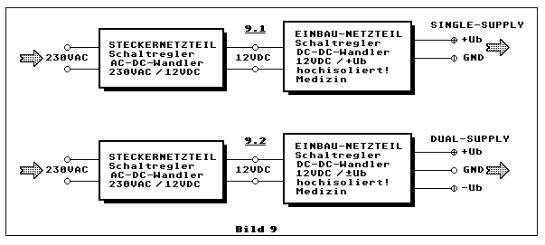

Schaltregler-Alternative: Wir kommen an dieser Stelle zum Thema elektro-medizinische Anwendung, wie bereits in der Einleitung angedeutet. Wenn es darum geht eine hohe Patientensicherheit zu bieten bei elektromedizinischen Geräte, kann man durchaus auf teure Netzteile, wie eben beschrieben, verzichten und Schaltregler einsetzen. Vor allem bei kleinem bis mittlerem Leistungsverbrauch gibt es DC-DC-Wandler mit Isolationsspannungen 4000 VAC bzw. 6000 VDC. Auch der Erdableitstrom von z.B. 5 µA (Elektroden/Patient) ist sehr niedrig. Das eignet sich jedenfalls auch für den Einsatz von intramuskulären Elektroden.
Die Eingangsspannung zu solchen DC-DC-Wandlern kann +5 VDC oder +12 VDC sein. Wenn direkt vom 230VAC-Netz betrieben, genügt der Einsatz eines einfachen Steckernetzteils (ebenfalls ein Schaltreegler) für die Eingangsspannung, wie dies Bild 9 zeigt. Teilbild 9.1 zeigt die Ausführung der Speisung im Single-Supply-Modus und Teilbild 9.2 im Dual-Supply-Modus (z.B. ±5 VDC oder ±12 VDC).
Dieser Schaltregler-Methode sind allerdings gewisse Grenzen gesetzt. Dies vor allem dann, wenn es um Forschung geht. Z.B. dann, will man schwache Nervensignale (Aktionspotenziale) intramuskulär analysieren. Der einfache Grund ist der, dass auch diese medizintauglichen Schaltregler ein gehöriges Mass an Störspannungen produzieren. Man nennt es "Ripple Noise" mit einem Wert von z.B. 100 mVpp und einer Frequenz-Bandbreite von 20 MHz. Betrachtet man die hohen Flankensteilheiten, darf man sich nicht wundern, wenn dies die Messschaltung erheblich stört. Im Gegensatz zu solch einem hoch empfindlichen Messsystem, ist der Schaltregler in Verbindung mit einem EMG-Biofeedback-System am ehesten anwendbar.
Die Entstörmassnahmen sind schwierig wegen den oft komplexen parasitären Effekten, sind letzten Endes unbefriedigend und lassen zu wünschen übrig. Daher ist es dann oft besser, das Übel an der Wurzel zu packen und eine Schaltung wie es Bild 5 zeigt, zu realisieren. Natürlich entsprechend der Spannung (+Ub oder ±Ub) und der Leistung die man benötigt, was natürlich auch die Wahl des Ringkerntrafo betrifft. Wenn es um elektromedizische Anwendungen geht und man entscheidet sich für ein analoges Netzteil mit Ringkerntrafo, empfiehlt sich unbedingt zusätzlich dieser Elektronik-Minikurs:
Steht als medizinische Anwendung die Elektro-Myographie (EMG), u.a. die intramuskuläre Messung im Fokus und man will die notwendige Elektronik selbst realisieren, empfiehlt sich diesen speziellen Elektronik-Minikurs:
Man kann schon lange entsprechende Geräte kaufen, die sehr teuer sind. Viele sind in den Spitälern im Einsatz. Für den Forschungszweck oder für die Ausbildung sind immer wieder Institutionen, die an chronischem Geldmangel leiden, interessiert, selbst etwas zu bauen. Genau dafür eignet sich dieser Elektronik-Minkurs, der ein ZIP-File zur zusätzlichen Unterstützung anbietet. Bei Fragen einfach eine EMail an mich.
